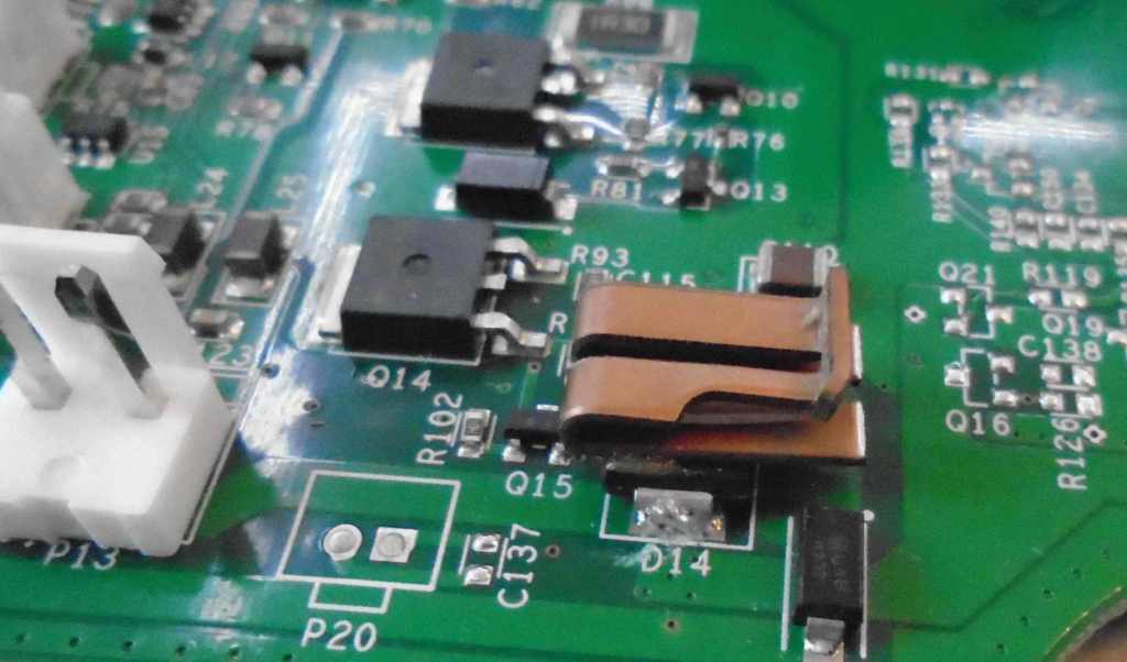

OK merci et pour le refroidisseur de diode ?
Re: sondage autonomie des batteries sur NEATO XV-15 et XV25
Ven 23 Oct 2015 20:17
Diode D14 avec radiateur cuivre1.jpg (54.91 Kio) Vu 6841 fois
Ven 23 Oct 2015 20:23
C'est de la récupération ou bien ça s'achète ce genre de radiateur ? Collé comment ?
Sam 24 Oct 2015 08:36
c'est de la récupération , on trouve des radiateurs sur les transistors dans certaines cartes électronique. Dans le Neato, il n'y a pas beaucoup de place en hauteur il faut donc bien vérifier son encombrement.
Il est collé a ses ' coins avec de la pâte d'étanchéité moteur qui tient a 250°C et, pâte thermique au centre
