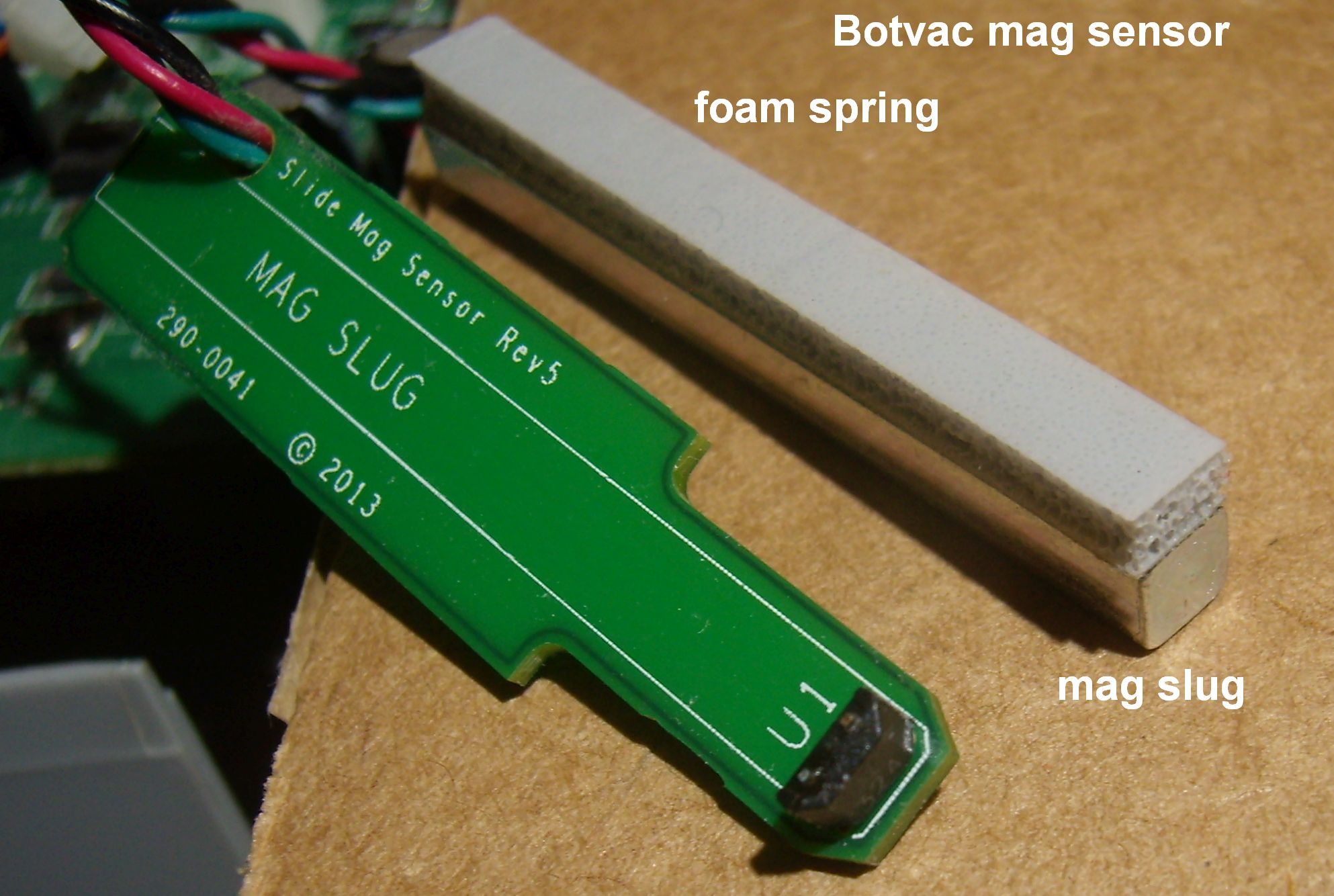

Les capteurs ne sont pas aussi bas dans le boîtier que le XV et il ya place pour ajuster pour les bandes sous le tapis.

Pour analyser ce problème une mesure du modèle XV est nécessaire. Le Botvac mesuré 12,7 mm. Toute personne intéressée s'il vous plaît poster la mesure. Une différence de 3mm pourrait être significatif.

Les deux Botvac et XV ont distance de 12,5 mm entre le capteur de mag et le plancher.
Une barre métallique supplémentaire est présente sur le capteur XV qui peut affecter la sensibilité.
Le Botvac peut encore sentir bandes sous le tapis quand il est déplacé vers le bas à l'intérieur du boîtier de 3-4 mm en limant la fin de la carte de circuit.
(Both Botvac and XV have 12.5mm distance between the mag sensor and the floor.
An additional metal bar is present on the XV sensor which may affect sensitivity.
The Botvac can still sense strips under carpet when moved down inside the enclosure 3-4mm by filing off the end of the circuit board.)

Ce problème peut être dû à une barre de métal manquant placé contre le capteur Botvac par la pression de mousse de printemps. La barre est boulonné sur le capteur de XV.

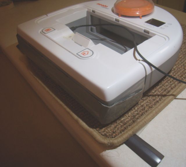

Le Botvac détecte bandes mag sous un paillasson. Cependant, sur une moquette épaisse l'extrémité arrière peut sombrer dans la peluche et provoquer l'avant pour être légèrement surélevé, déplacer trop loin de la bande de mag.
(This problem may be due to a missing metal bar placed against the Botvac sensor by spring foam pressure. The bar is bolted to the XV sensor.
The Botvac senses mag strips under a doormat. However, on a deep pile carpet the rear end may sink into the plush and cause the front to be raised slightly, moving it too far away from the mag strip.)
