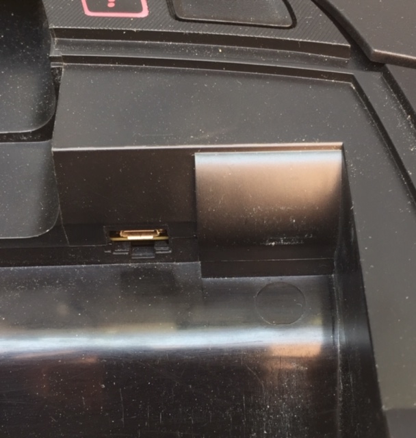

Oups désolée il y a bien une prise. Et du coup j’ai trouvé dans la boîte du robot le raccord USB.
Je n’avais jamais fait attention.
Donc il y a un programme à télécharger « neato contrôle ».... je regarde si de mon iMac c’est compatible.
