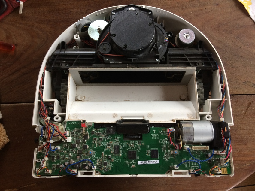

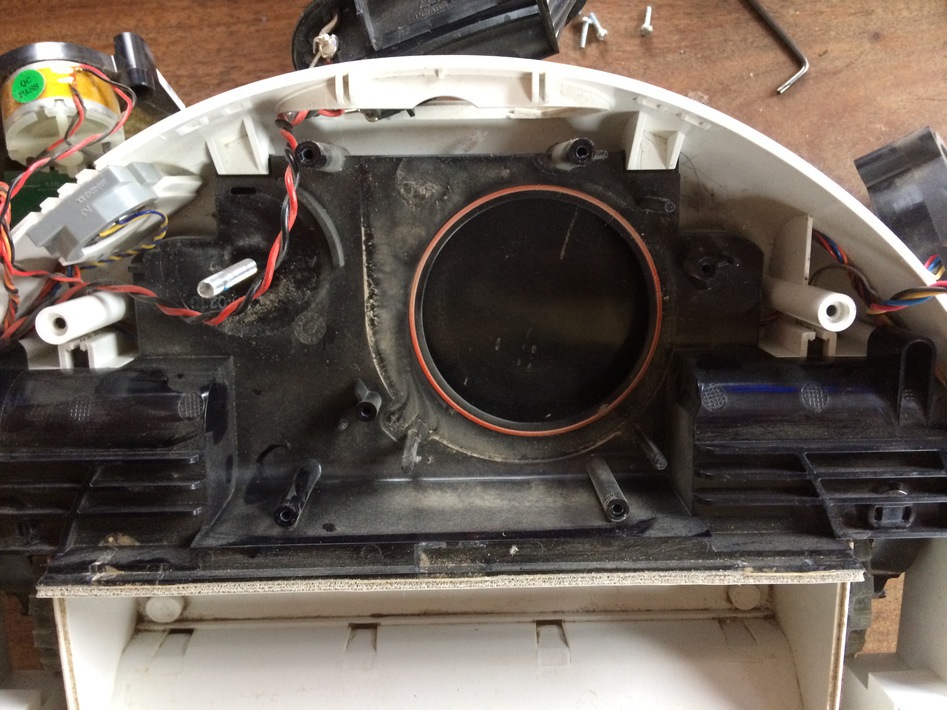

Vous souhaitez démonter la roue seule, ou l'ensemble moteur roue ?
Si c'est l'ensemble moteur roue, le démontage "complet" du robot est nécessaire. Les moteurs roues sont sous l'ensemble Laser et ventilateur.
Voila quelques photos, issues d'un Botavac D80; il y a pour moi un vrai problème de conception car ce n'est pas normal de retrouver autant de poussières dan, l'appareil !! Du coup, j'ai faits des modification ( étanchéité des roues) pour éviter tout cela.
[/attachment]; [attachment=1]
[/attachment];;[attachment=0]

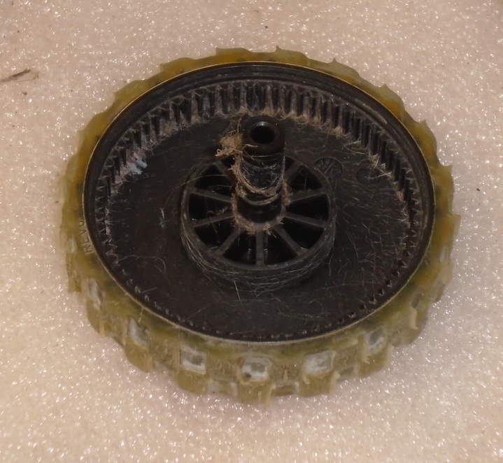

La roue ne peut pas se démonter robot assemblé.
Pour vous aider, voila une photo d'une roue bien encrassée . Son axe dans lequel vient se fixer la vis torx ne permet pas son démontage sans avoir au préalable sorti l'ensemble moteur roue
Avez vous toujours la vis de maintient ? Votre robot a quel age ? Plus sous garantie ?!
