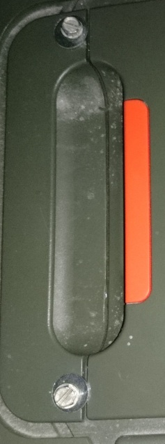

Re: Résoudre le problème de bac à poussière du Neato
Mar 27 Oct 2015 17:01
Pas de vis
[img]http://www.robotreviews.com/chat/download/file.php?id=7871&t=1[/img]
L'erreur peut se produire avec la poubelle bien fermée. Dans ce cas, les contacts de commutation doivent être nettoyés. Le cas doit être ouvert.
