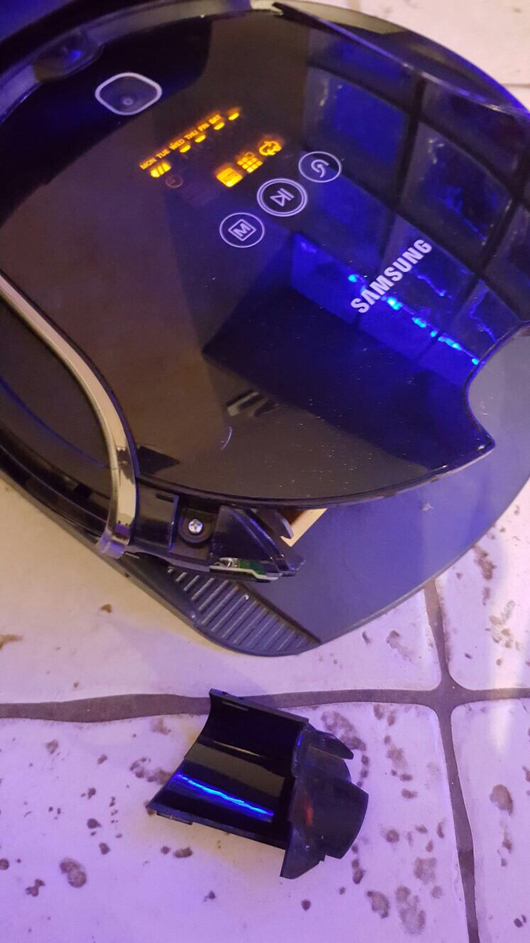

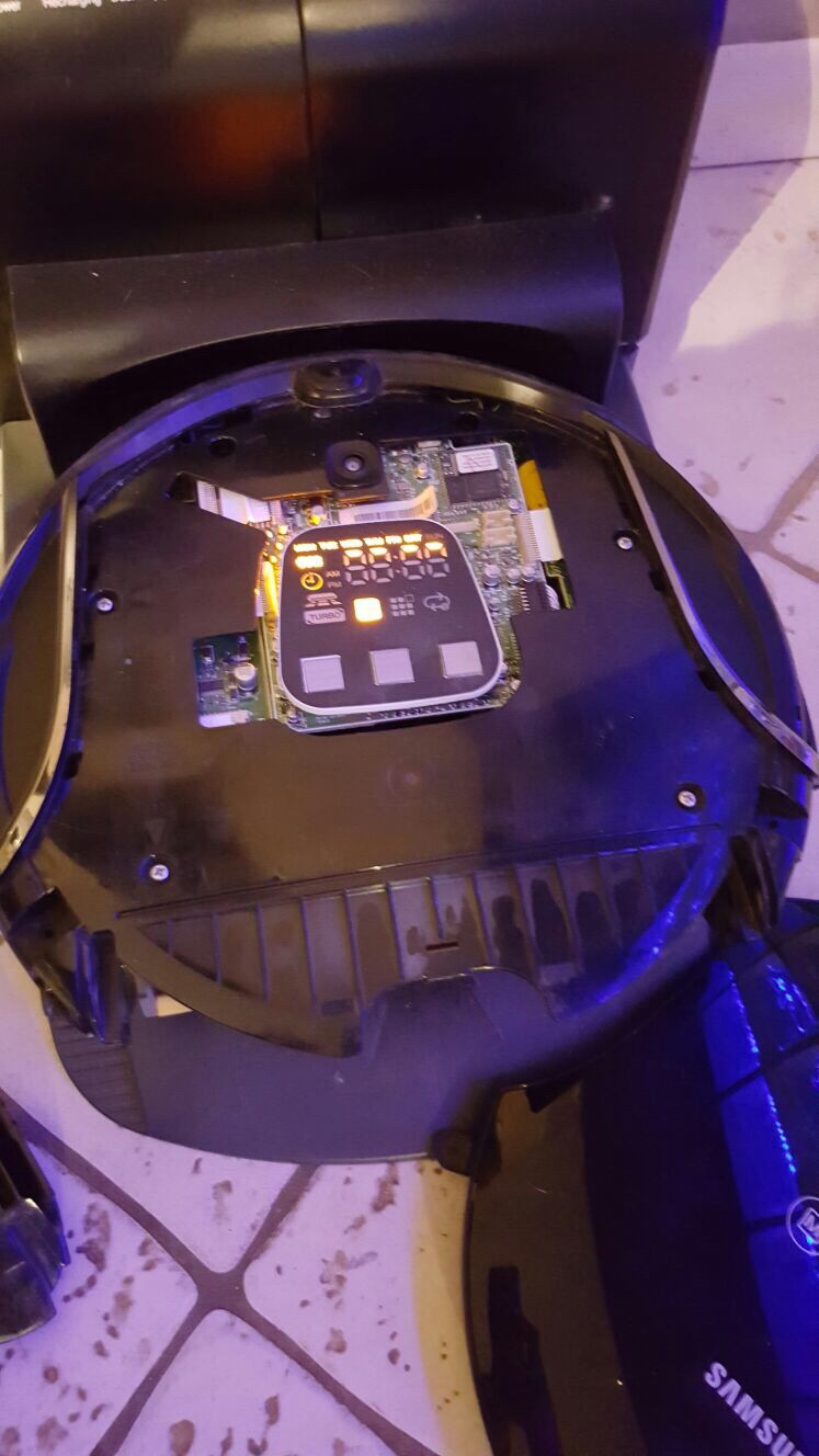

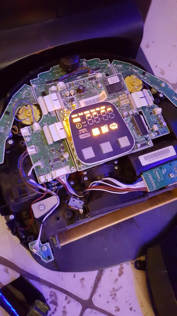

Il faut d abord declipser les deux caches a l arriere coté droit et gauche a coté du collecteur de poussiere. Un des caches protege le capteur de telecommande. Ensuite il faut enlever les deux vis qui soutiennent le capot ou se trouve l affichage numerique, il faut un peu forcer il n y a que ces deux vis, le reste etant deux clips sur le coté du capot. On peut enlever les deux petits enjoliveurs en plastique chromé pour faciliter le declipsage ( attention il faut y aller doucement ils sont fragiles) ensuite une fois enlevé vous accédez à la carte mere en enlevant de nouveau 4 vis.

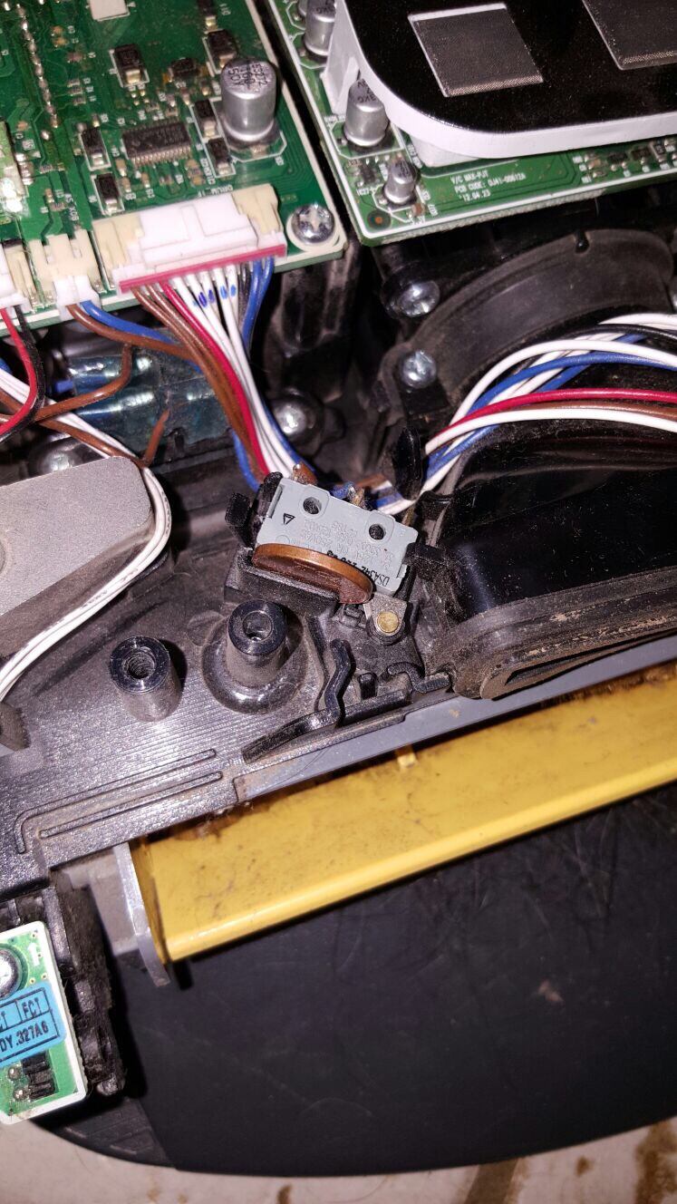

J ai ensuite decidé de shunter le contacteur de poussiere en le bloquant avec une piece de 5 centimes.
Et depuis il fonctionne comme auparavant. Il Marche parfait en auto. Il nettoie la piece normalement
Je n ai pas trouvé de reset sur cette carte. La prise usb pour moi ne sert à rien en branchant l aspirateur en usb, rien ne se passe l aspirateur n est pas reconnu sur l ordinateur. il n'y a pas de mise à jour non plus malgré les promesses à l achat.
