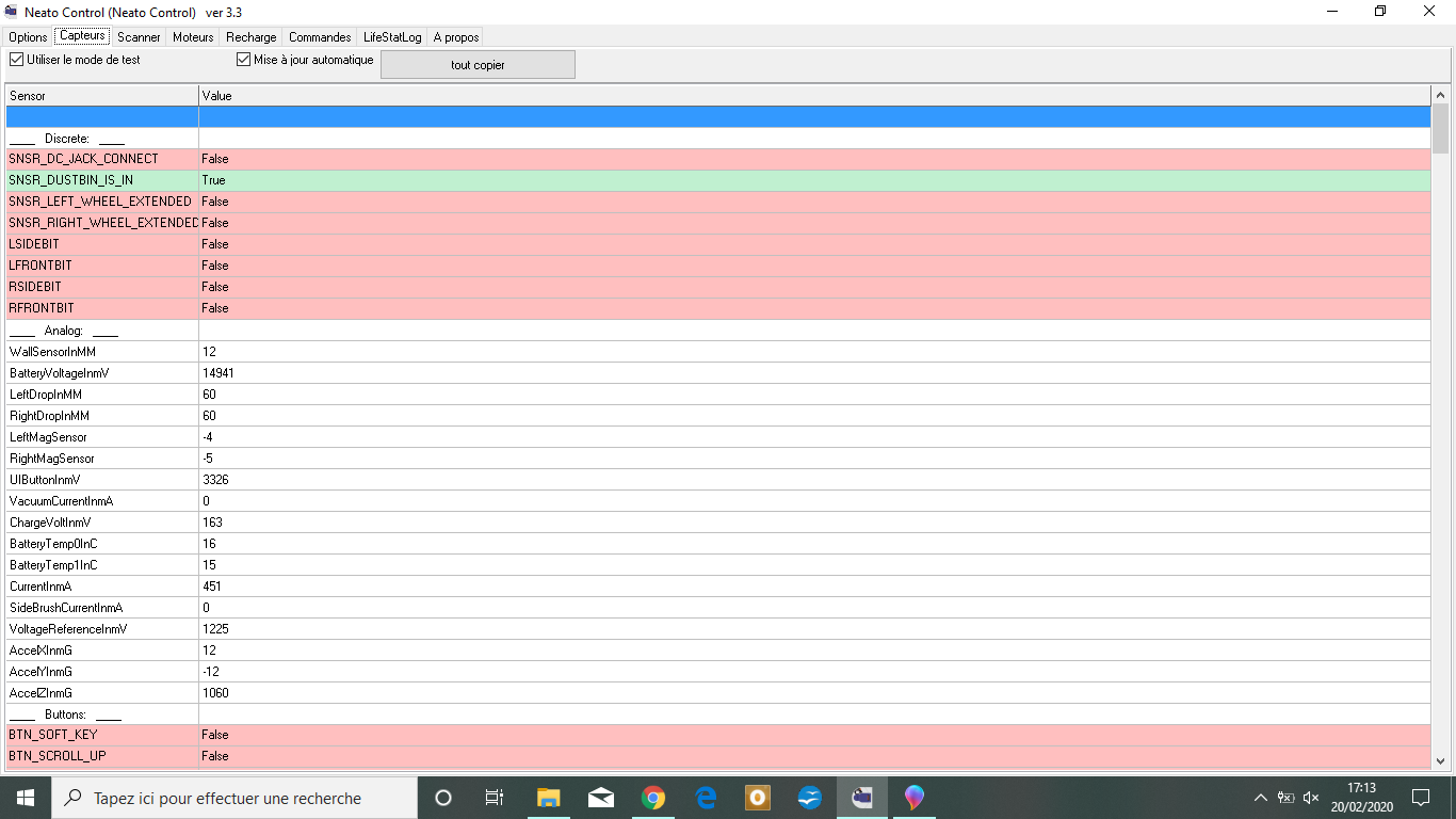

(re)Bonjour,
Je suis toujours en à la recherche de l'origine de la panne de mon neato (impossible de me reconnecter avec mon pseudo Claudie, donc je suis maintenant Clau!)
J'ai installé le neato control, mais je ne suis pas sure de tout comprendre ;)
Voici ce qu'il me dit:

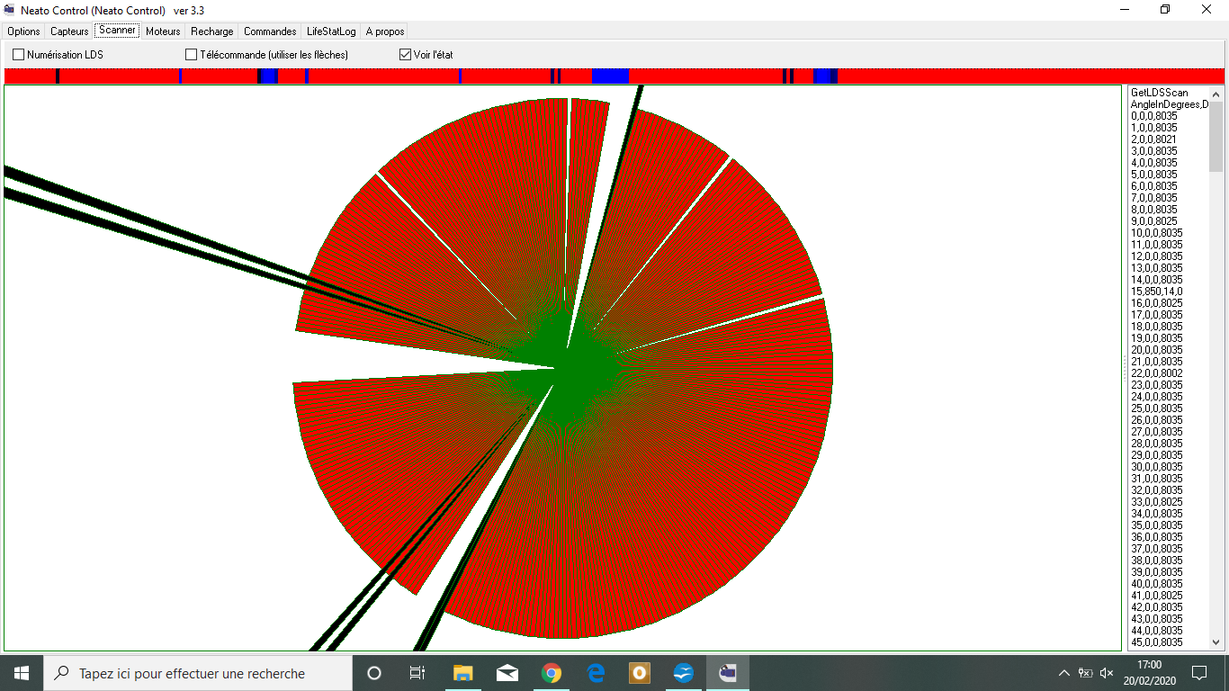

scanner
Re: Neato xv signature - nettoyage maison = nettoyage ciblé
Jeu 20 Fév 2020 16:16
Et ca aussi! Du chinois pour moi, ce qui est plutôt frustrant après une journée de recherches !
Jeu 20 Fév 2020 16:17
Merci d'avance pour vos retours avis,conseils et diagnosics, je prends ;)!
Ven 21 Fév 2020 16:06
A la lecture de votre cartographie laser votre robot semble "aveugle". Vous avez fait le test le robot dans une pièce ou il y avait des obstacles ..pas trop loin de lui ?
