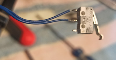

Messagepar Sophie répare » Sam 8 Jan 2022 13:10
Bon alors moi j'ai la même erreur sur la roue droite, les roues ont pourtant l'air de bien tourner Nous avions déjà changé des Switch de contact sur une erreur précédente et ça avait bien fonctionné. J'ai l'impression que le Switch ne fait pas son action sur la roue. J'en ai commandé et je vous ferez un retour lorsque nous l'aurons changé.Bonne journée.

Messagepar Sophie répare » Sam 8 Jan 2022 14:35
Photo du contacteur fin de course que je vais changer

Messagepar aure5317 » Jeu 27 Jan 2022 19:31
Bonjour, pouvez vous envoyer une photo "macro" des composants a gauche de la pile. Je suis sur une piste. Merci d'avance.
