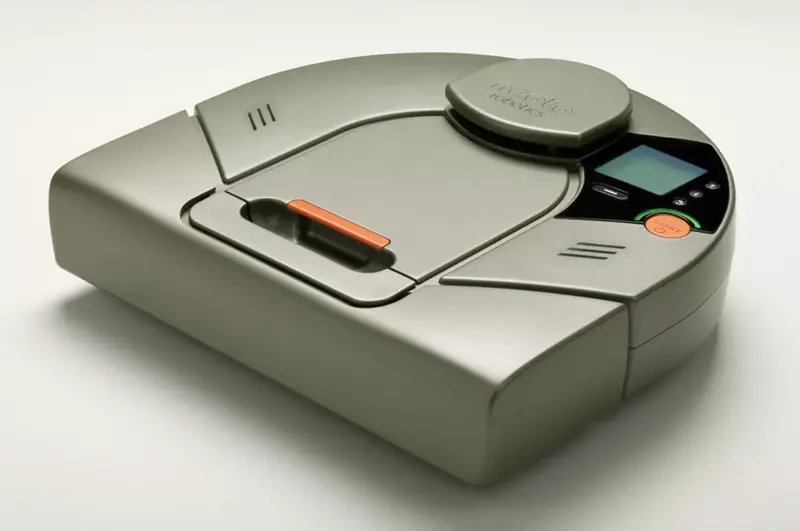

La firme Neato a été fondée en 2005 par Linda Pouliot, Joe Augenbraun et JB Gomez, avant de lancer son premier robot aspirateur, le XV-11, début 2010. Ce premier modèle affichait déjà le design en D caractéristique du constructeur qui était censé simplifier l'aspiration dans les coins (ce design a depuis été repris par certains concurrents pourtant adaptes des modèles ronds, comme iRobot avec le Roomba S9) ainsi qu'un système de cartographie du domicile (RPS, pour Room Positionning System s'appuyant sur un LiDAR) permettant d'offrir une navigation plus méthodique au sein de ce dernier, et donc un meilleur nettoyage.
[img]https://img-api.mac4ever.com/800/0/b54cf8d025_le-neato-xv-11.webp[/img]
Le Neato XV-11
