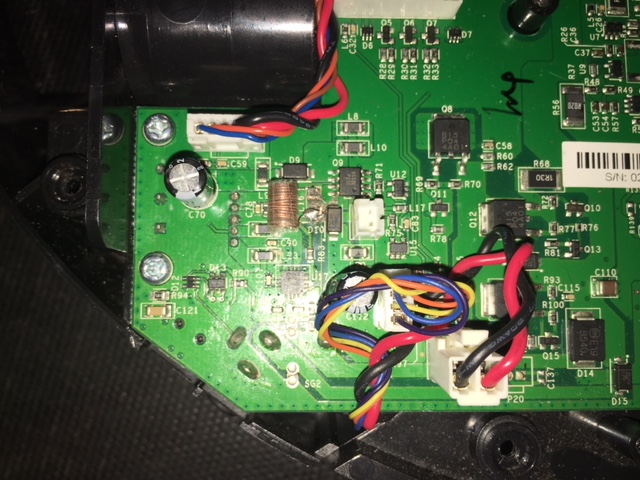

J'ai eu droit à l'erreur 3000 sur mon VR100 !! Bilan, moteur d'entrainement du laser HS.
J'ai trouvé le moteur sur Banggod à 3,99$ livré ! imbattable ;) j'ai fait le remplacement sans problème. Merci Kelrobot ;)
Par contre impossible de le remettre en route. Toujours erreur 3000 !!
Du coup, je regarde d'un peu plus près la carte mère et là :shock:
[img]http://img15.hostingpics.net/pics/61266120170213171030.jpg[/img]
J'ai regardé d'un peu plus près les balais du moteur et j'ai l'impression qu'il y a eu court-circuit !!
1ere idée --> est-ce que quelqu'un pourrait regarder quel est ce composant que j'ai grillé pour voir si je ne pourrais pas le remplacer ?
2eme idée --> est ce que vous pensez que je pourrais remplacer ma carte mère par une d'un neato ?
Merci d'avance

For comparison, the Neato XV Rev64 Binky system board is shown here [url]http://xv11hacking.wikispaces.com/pcb+rev.+64[/url]
The Neato did not connect a side brush. The header for the side brush connector may not be populated with a connector. Whether a different board was used by Vorwerk is unknown. It has been found the software for the Neato board includes Vorwerk software. The difference is made by an unpublished USB command SetConfig to set options used by Vorwerk. e.g. SetConfig BatteryType 3 sets lithium battery charging. The parameters are those shown in the GetVersion command. The command is found in the scripts used to upload the firmware for flashing.
Any Neato board will be delivered with Neato options set in the firmware, which can be updated. Another setting may be for the higher main brush RPM.
Diode D14 had been found burned out (too small for the heat) on some system boards affecting charging, causing the system to be locked in charging mode (whether actually charging or not), so it will not run. However, there are many components involved including faulty Molex battery cable connectors, or defective batteries, and the charging dock.
On the bottom of the picture, to the right on the edge, is electrolytic filter capacitor can C10 in the cpu low voltage power supply. This capacitor has been found defective on a number of boards and replaced. The failure prevents memory from starting up sufficiently fast, so the cpu starts with empty memory and goes into software update mode, not cleaning. Several videos on YouTube of this repair besides forum threads.

Le composant est le L20, c'est une inductance mais, je ne connais pas sa valeur, rien n'est indiqué dessus.
J'ai une carte qui présente également un dysfonctionnement du moteur du laser, le PWM semble ne pas fonctionner puisque qu'il faut lancer la rotation du laser à la main pour qu'il se mette a tourner. Je n'ai pas trouvé le composant en cause de ce dysfonctionnement.

J'ai exactement le même soucies, mais j'ai l'inductance L16 qui a cramé . :oops: :oops: :oops:
Au moment ou je vient de remplacer tous les accéssoire , balai batterie ... :oops: :oops: :oops:
Aussi je voulais savoir si tu as pu trouver la valeur de cette inductance, ou a tu les moyens de la mesurer afin d'en trouver une .
En réfléchissant un peu, je sais qu'il s'agit d'une inductance du type multicouche, qui doit supporter aux plus les 84mA du moteur .
Aurais-tu les moyens de me communique les dimensions de celle-ci ( profondeur, hauteur et longueur) ?
Je suis preneur de toute idée permettant de déterminer les caractéristiques de cette inductance .
AU PIRE, vu quel se trouve juste avant le moteur, elle a pour bute de lisser le courant, elle peut être shuntée, mais cela risque d'endommager le moteur, voir les composants en amont. pour un fonctionnement peut optimal .

Bon visiblement, cette inductance est un grand mystère pour tout le monde .
En consultant plusieurs forums, je tire la conclusion suivante --> le remplacement de batterie ( bien souvent pas vendu par naeto) est à l'origine de beaucoup de dysfonctionnement . Donc remplacer la carte-mère en conservant les batteries, vont surement grillé un composant électronique .
Je ne suis pas expert , mais partant de cette conclusion, j'ai décidé de créer ma propre inductance d'une valeur inconnue, afin de rétablir au minimum le lissage du courant, même si je reste persuadé que cette inductance, fait office de sécurité avant tous, en limitant le courant de passage . ( en cas de surintensité , elle crame, ce qui s'est surement produit) .
Aussi , j'ai viré la L16 cramé ( voir photo posté ci après : carte-mere-naeto-xv-signature-pro-t3935.html ), et remplacé par mon inductance artisanale .
A surveiller, mais cela fait 2 jours qu'il refonctionne de nouveau sans soucis . Coût de l'opération = 0€ + un peu de cerveau.
