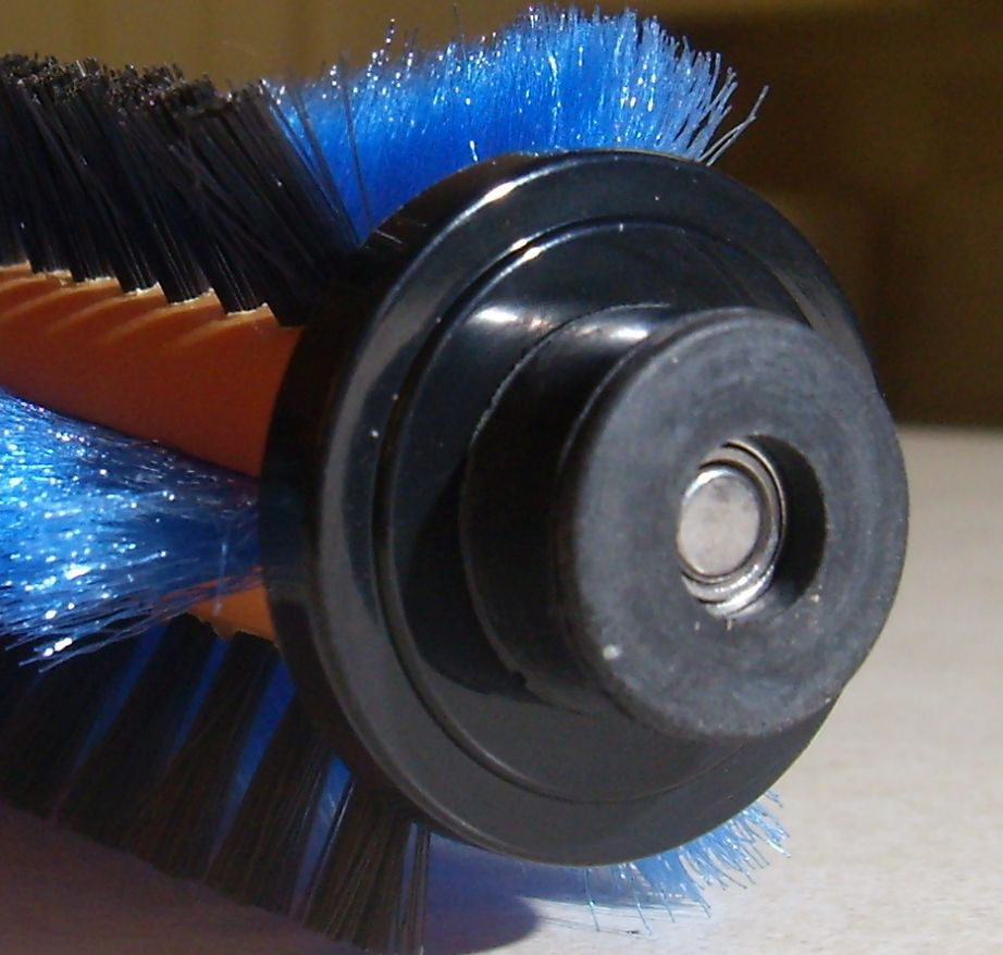

Ven 8 Jan 2016 02:36
Information is from Roboter-Forum German user [url]http://www.roboter-forum.com/showthread.php?11222-Neuer-BotVac-2015-!/page6[/url] as previously posted. Some things must be tested by users.
You can see that the mounting for the original brush is not removed. A cover over the end is removed.
You can sign up at Robotshop to be notified when the new brush is sold separately. See Botvac-D Accessories.
The end of the new brush is the same as the VR200 brush. The belt end is different than the VR100.
You cannot move the new end onto the old brush; core diameters differ.
The new bushing can still accumulate debris but will not damage the bushing.
[url]http://www.roboter-forum.com/showthread.php?13478-Neato-Botvac-D85[/url]
[img]http://www.robotreviews.com/chat/download/file.php?id=8227&t=1[/img]
Re: ATTENTION : Botvac défaut de conception !
Sam 9 Jan 2016 23:36
Un autre appui similaire à Neato sur Samsung de brosse. Couvercle de caoutchouc sur roulement à billes sur l'arbre de métal. Je ne sais pas comment cela fonctionne bien avec des animaux domestiques.
Samsung PowerBot brosse roulement

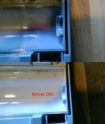

Chris, peux tu mettre des photos de tes modifs avec cutter afin que je puisse faire la meme chose sans betises?
Merci bcp!!!
Jeu 22 Sep 2016 15:19
En haut : avant
En bas : après
Il faut faire la même chose sur le cache brosse noir.
