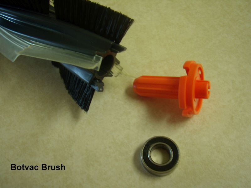

Messagepar Bottevaque » Ven 17 Avr 2015 16:45
Commandés via ebay chez universduroulement.fr mercredi, reçus ce vendredi, pour 13,55€ expédition comprise, dix roulements étanches 8x16x5 688 2RS
Pourquoi s'en priver ?
Je vous dirai si mon bottevaque en est content.

Messagepar Bottevaque » Dim 19 Avr 2015 13:37
Il n'a pas l'air de se plaindre de ses nouveaux roulements, qui semblent rester plus propres. Donc l'échange est bon.

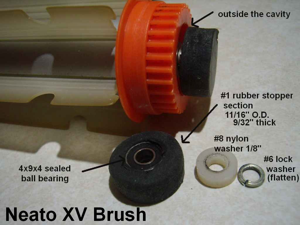

Messagepar glnc222 » Mar 21 Avr 2015 02:31
Conversion du roulement de brosse Botvac dans le montage de style modèle XV: la brosse est déjà fait d'accepter un arbre en acier. [url]http://www.robotreviews.com/chat/viewtopic.php?p=130429#p130429[/url]
Que ce qui améliore la manipulation des poils d'animaux devrait être testée. Je ne ai pas les animaux nécessaires. Pas encore prêt pour Prime Time et le grenier.

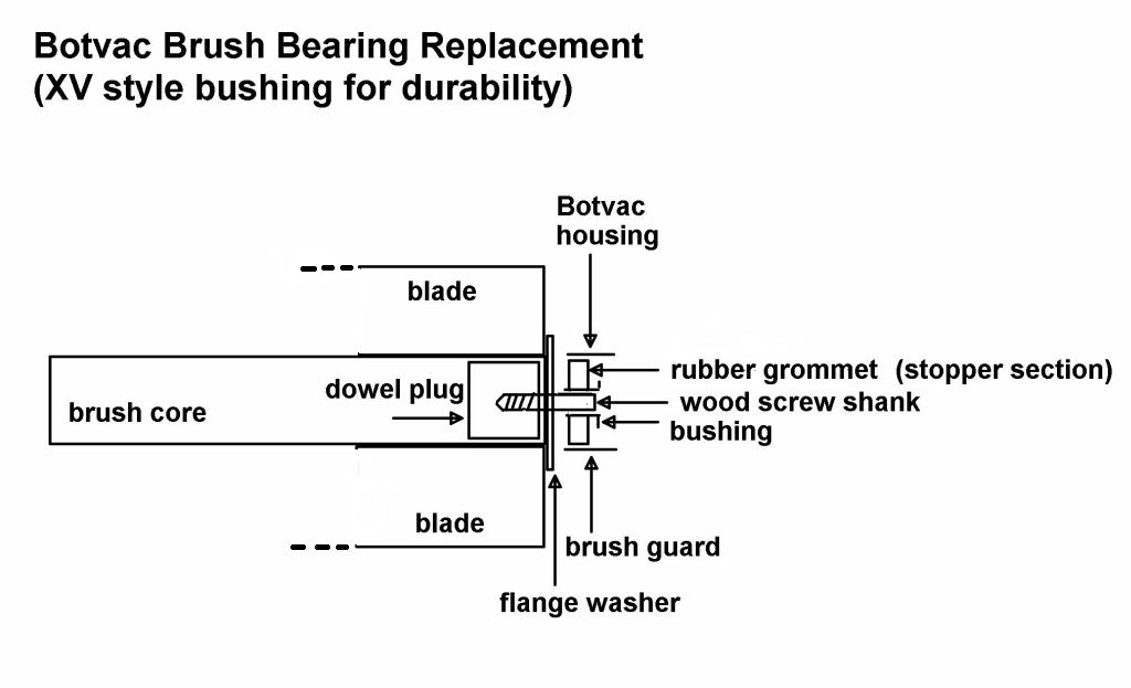

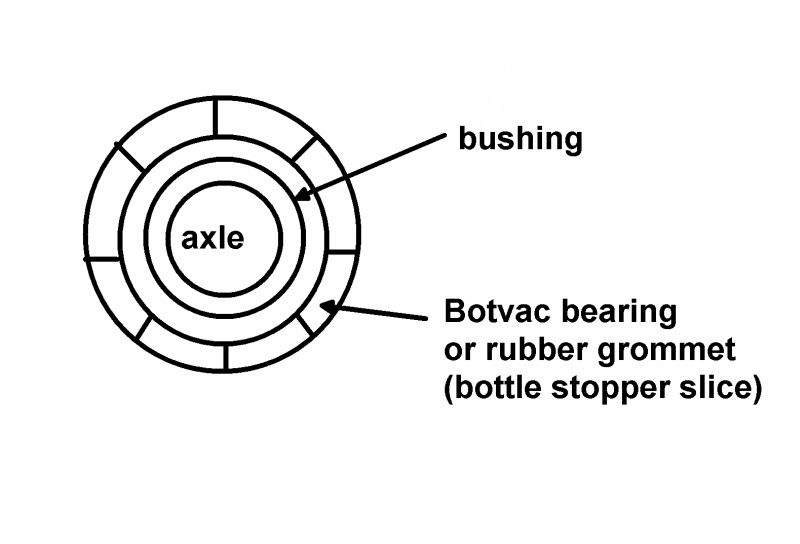

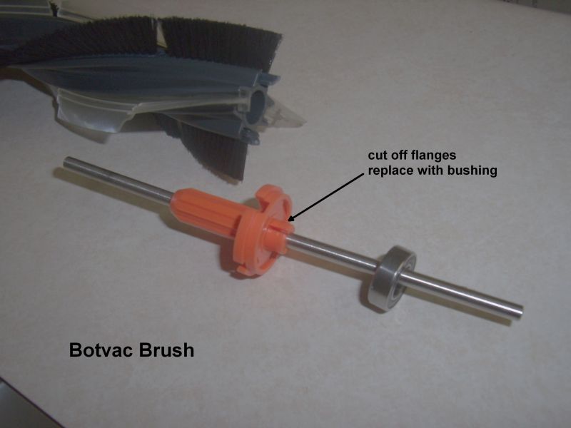

Messagepar glnc222 » Mar 21 Avr 2015 17:53
Certaines images peuvent illustrer l'idée. Pas encore construite.
[attachment=4]
[attachment=3]

Re: ATTENTION : Botvac défaut de conception !
Messagepar chris-s » Mer 22 Avr 2015 15:54
Slice of bottle stopper is a good idea for replacing the bearing.
If my understanding is right, from center to outside, you have :
1/ axle
2/ metal bushing
3/ slice of bottle stopper
Is there any way to do this mod without cutting flanges ?
(in order to go back if it does not works)
Messagepar glnc222 » Mer 22 Avr 2015 16:47
Je ne peux que deviner. Pour éviter de couper le bouchon en plastique rouge fourni à la fin de la brosse la fiche devra être remplacé. Faire un bouchon d'extrémité substitut. Le bouchon conserve les lames de pinceau. Une imprimante 3D peut être utilisé. Quelque chose peut être sculpté en bois ou en plastique stocks. Peut-être un morceau de tube de cuivre avec des fentes à la fin et les pièces plié latéralement. Une vis de plastique large en conservant une rondelle de bride? Outils nécessaires. Moins cher d'acheter un autre pinceau.
Notez que lorsque les brides sont coupées, un substitut peut être amené à utiliser le roulement d'origine par simple remplacement de la douille avec une couche de matériau tel qu'un ruban ou des parties d'un joint en caoutchouc ordinaire. Entretoises en nylon (autre type de douille).

Apology for delay; an earlier reply appears to have been lost.
The flange on the red plug at the end of the brush must be cut off unless a substitute for the red plug is constructed.
A 3D printer could be used to make a replacement. A replacement might be carved out of wood or plastic.
The red plug retains the brush vanes. Maybe nothing is needed for that, I do not know.
It might be possible to bend out the end of a copper tube into a flange.
If the flange on the original plug is cut off, tape could be wrapped around the end of the shaft to use the original bearing instead of a bushing.
[edit] Instead of a copper tube try the opposite: a thin sheet metal disk. Bend sides of a center hole inwards to fit inside the brush end. Insert a wood plug. Drill a hole into the end of the plug to hold the shaft.
It may be simpler to buy another Botvac brush unless you are skilled at crafts and equipped with tools.

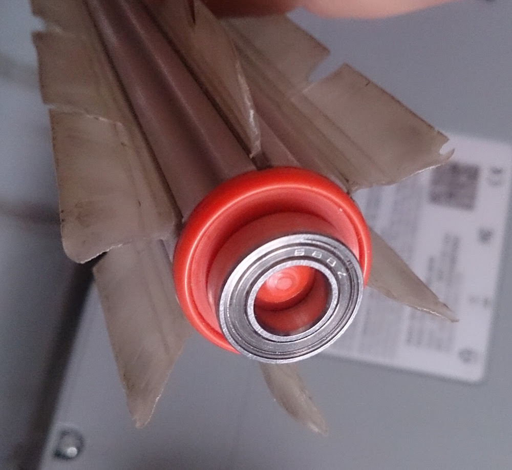

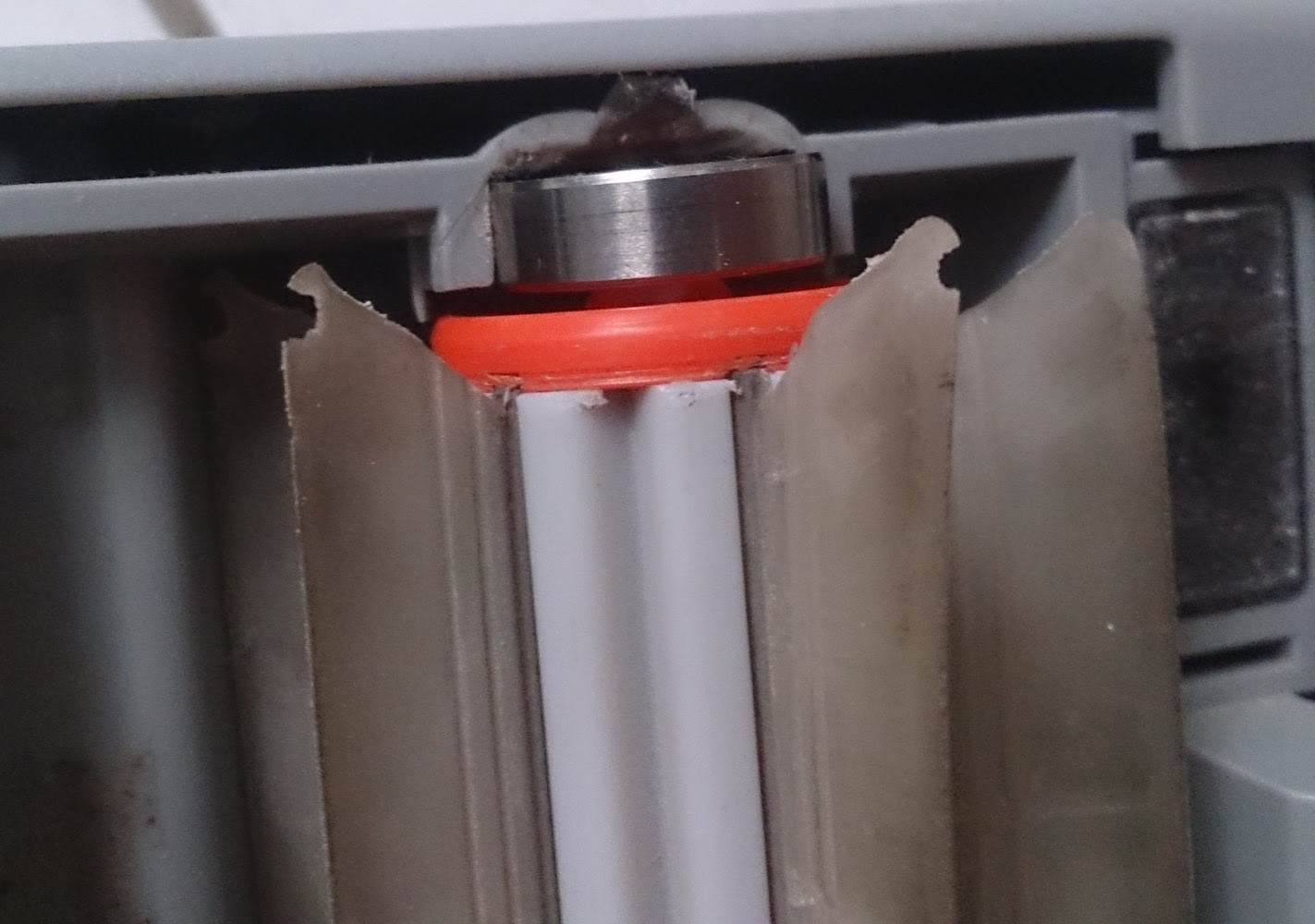

Messagepar zarg404 » Dim 14 Juin 2015 09:01
Je découvre ce problème car mon Botvac 80 faisait un bruit étrange. Résultat, l'axe de ma brosse à l'air complètement mangé ! Je suis presque convaincu de devoir racheter une brosse...Est-ce que quelqu'un peut poster une photo d'un bout de brosse en bon état ?
Sinon, je comprends que personne n'a trouvé vraiment une bonne solution à notre problème :?
Ca ne tourne pas rond !

Messagepar chris-s » Lun 15 Juin 2015 19:16
Tu peux essayer de faire cette modif proposée plus haut par glnc :
Dans ton cas, le bout orange étant bouffé, tu coupes à raz (au niveau de la flèche sur la photo), tu perces un trou, tu mets un axe pour tenir le roulement et ça roule !
Par contre faudrait trouver un roulement avec un diamètre intérieur de la taille de l'axe que tu vas ajouter.
