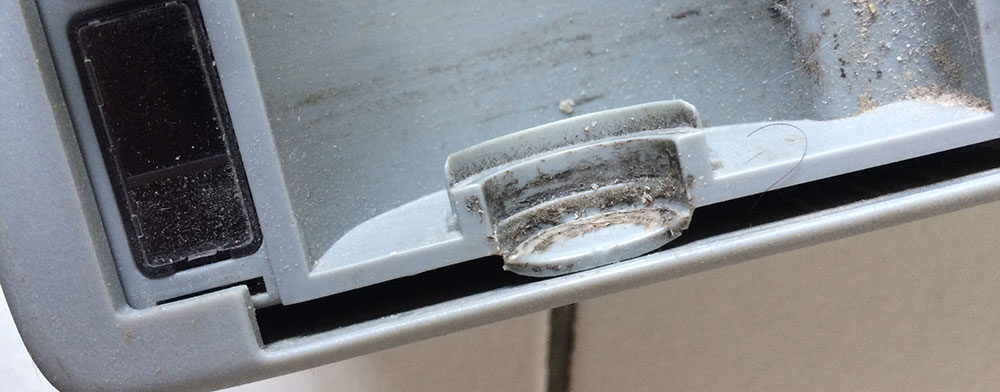

Messagepar glnc222 » Mer 19 Aoû 2015 02:56
Exemple de dommages à Botvac de ne pas nettoyer le palier.
bearing clog.jpg (77.62 Kio) Vu 6427 fois
le renflement est en train de fondre et de déformation en faisant tourner les débris

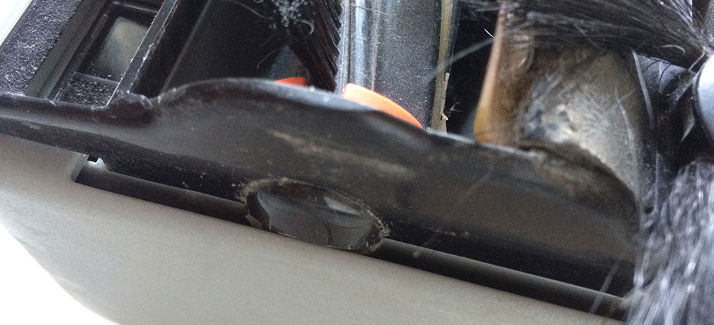

Messagepar jduffas » Ven 11 Sep 2015 11:55
J'ai eu le même souci avec le support du roullement qui a fondu, du coup Le capteur du pare choc du meme côté ne fonctionne plus.
Ma garantie est expirée depuis quelques mois, du coup le constructeur ne veut pas réparer gratuitement mon neato... Le défaut de conception n'est pas reconnu par le constructeur...
Heureusement j'ai une garantie de 5 ans chez robotshop... Reste à voir si cette réparation sera prise en charge.
D'après neato, je n'aurais pas suffisamment nettoyé ma brosse d'où le fait que les poils accumulés derrière le roullement aurait fait fondre le plastique... Bref d'après eux c'est pas un défaut de conception mais c'est ma faute...

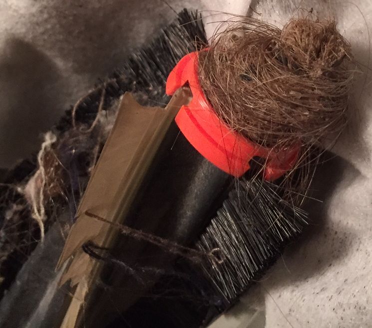

[b]Courroie (Belt Drive) débris[/b]
Si vous avez utilisé le Botvac avec un problème de cheveux pour plus d'un an que vous pouvez vérifier pour les débris dans le lecteur de la ceinture de brosse. [url]http://www.robotreviews.com/chat/viewtopic.php?p=133567#p133567[/url]
[img]http://www.robotreviews.com/chat/download/file.php?id=8152&t=1[/img]
Il ya des astuces à démonter le moteur.
Le bouclier protège la ceinture certains, mais l'ouverture de l'arbre large est le genre qui permet une pénétration lente de débris, pas aussi mauvais que le palier à l'autre extrémité.
(If you have used the Botvac with a hair problem for over a year you may want to check for debris in the brush belt drive. There are tricks to removing the motor.
The shield protects the belt some but the wide shaft opening is the sort that allows slow penetration of debris, not as bad as the bearing on the other end.)
