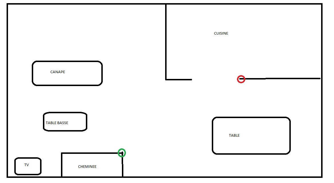

Ok, je joins un petit plan fait rapido.
En vert, là où j'ai mis le cube.
En rouge, une autre possibilité. C'est un bar sur muret.
Le Braava en mode serpillère a "oublié" la partie à gauche du rond vert alors qu'il l'avait bien faite en mode balai.
Je ne m'affole pas pour autant, c'était un premier test :D

Si ton plan est exacte je t'invite à poser ton cube côté cercle rouge mais plutôt sur la gauche, à gauche de l'entrée de la cuisine ,(le point rouge est à droite).

Le problème est que là, c'est un mur jusqu'au plafond et non un muret-bar.

[quote="rinkan"]- bizarre : il ne fait que la moitié de la zone en mode serpillière (15m2) alors qu'il a encore de la batterie et de l'eau dans le réservoir. Je vais revoir le placement du cube (qui est pourtant parfait pour le mode balai)[/quote]Mon conseil à ce sujet : il faut respecter 2 choses :
1/ Faire partir le Braava sur un bord de la pièce (dans un coin), et non pas au centre comme indiqué sur la notice. De préférence avec le bord de la pièce sur son flan gauche, car il commence son travail en faisant des va-et-vient vers la droite.
2/ Orienter les va-et-vient de sorte que la longueur de chaque va-et-vient soit la plus courte. Autrement dit, entre chaque demi-tour il doit parcourir la distance la plus courte. Cela lui évite de se perdre sur une trop longue distance, surtout en présence d'obstacles.
Dans ton cas, si je regarde ton plan, je te conseillerais de démarrer le robot en bas à gauche (à côté de la TV), et lorsque tu appuies sur le bouton, il doit aller vers le haut (vers le côté gauche du canapé).
Je placerais alors le cube sur le rond vert, la LED bleue dirigée vers le haut du plan.
En règle générale, essayer de mettre le cube dans la zone qui a le plus d'obstacles.
Pense aussi à mettre les chaises sur la table pour éviter qu'il se perde dans les pieds de chaises.

[quote="chris-s"]Dans ton cas, si je regarde ton plan, je te conseillerais de démarrer le robot en bas à gauche (à côté de la TV), et lorsque tu appuies sur le bouton, il doit aller vers le haut (vers le côté gauche du canapé).[/quote]
Merci, je vais essayer ça.
Je voulais commencer par la cuisine pour être sûr qu'il la fasse car c'est l'endroit qui en a le plus besoin.

[quote="rinkan"]Le problème est que là, c'est un mur jusqu'au plafond et non un muret-bar.[/quote]
place un tabouret et le cube dessus. :lol:

[quote="rinkan"][quote="chris-s"]Dans ton cas, si je regarde ton plan, je te conseillerais de démarrer le robot en bas à gauche (à côté de la TV), et lorsque tu appuies sur le bouton, il doit aller vers le haut (vers le côté gauche du canapé).[/quote]
Je voulais commencer par la cuisine pour être sûr qu'il la fasse car c'est l'endroit qui en a le plus besoin.[/quote]Tu peux aussi séparer cuisine et salon en traitant les 2 séparément. Bloque le passage avec des packs d'eau ou une baguette de bois.

Pour sa position, je l'ai laissé à l'endroit initial mais je l'ai tourné sur lui même. ça à l'air mieux.
D'ailleurs, c'est peut-être une impression, je trouve que le Braava fait mieux la pièce le jour que le soir. La luminosité aurait-elle un impact ?
