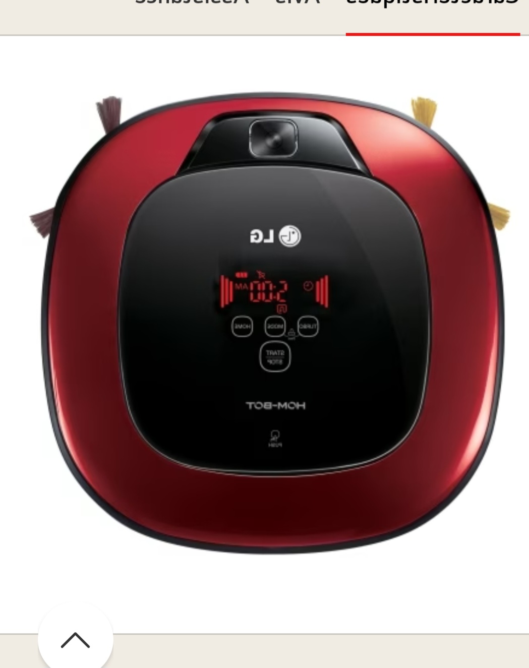

Bonjour à tous
Voilà on m'a donné 2 robots LG hom bot qui allaient partir à la poubelle(ça aurait été du gâchis) ils fonctionnaient à merveille mais j'ai voulu faire la mise à jour par rapport au modèle correspondant (les étiquettes sous les robots avec le modèle précis ont été enlevées) pour moi ce sont des hom bot square rouge et noir je joindrais des photos..
D'après le support qie j'ai trouvé sur le site LG j'ai trouvé la version 19954 au départ ça a marché en suivant la procédure de mise à jour à la lettre et depuis quand j'allume le robot il me dit "échec de la mise a jour du logiciel veuillez recommencer"
Pensez vous qu'il soit cuit? J'ai essayer avec 2 USB 8go 2.0 neuve...
Merci à ceux qui me liront et si vous avez la solution..
Cordialement
Guillaume

Messagepar GuillaumeS42 » Jeu 8 Fév 2024 17:49
Il est exactement comme celui ci

Re: LG hom bot
Messagepar waderatke » Mar 4 Juin 2024 03:10
Il semble que la mise à niveau du logiciel de votre robot LG Hom Bot Square ait échoué et qu'il soit actuellement bloqué dans une boucle d'erreur. Même si cela peut être frustrant, vous pouvez néanmoins prendre quelques mesures pour sauver votre robot de la poubelle.

Re: LG hom bot
Messagepar medarda » Jeu 13 Mar 2025 01:26
Ciao Guillaume,
Dovresti provare a riformattare l'USB in FAT32, assicurandoti che la struttura dei file sia corretta, testando diverse chiavette USB e impostando manualmente la data dopo l'aggiornamento.

Re: LG hom bot
Messagepar unexpected01 » Lun 23 Juin 2025 08:21
Votre problème est assez courant sur les anciens appareils IoT : lorsque le firmware est obsolète, l'appareil est facilement « briqué ». Mais généralement, en l'absence de défaut matériel, il est possible de le récupérer via le port de débogage ou l'UART. Je vous recommande d'ouvrir l'appareil, de vérifier la carte mère pour voir si le code modèle est imprimé ou de trouver le numéro de série pour trouver le firmware correct.
