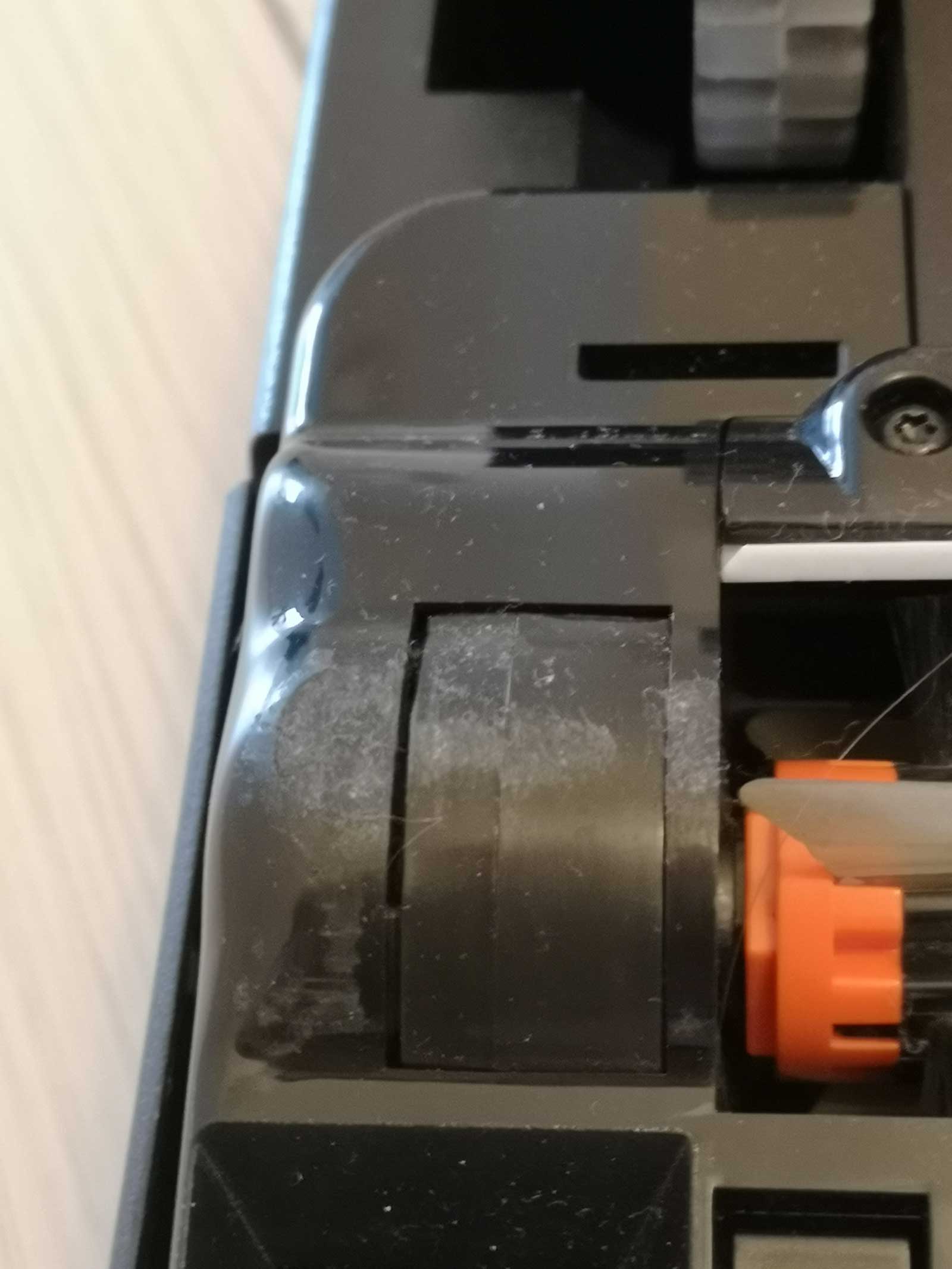

J'ai remarqué une usure anormale du carter d'un côté qui pour moi abaisse/déséquilibre l'aspi et engendre ce frottement.
En le déposant au SAV de Boulanger, j'aurais pensé qu'il me change l’appareil complet mais ils m'ont redonné celui-ci en m'expliquant qu'il s'agissait d'une courroie il me semble ... j'ai voulu testé l'aspi devant le comptoir du SAV, mais manque de chance, plus de batterie. J'ai été ravi de le ré-entendre une fois arrivé à la maison...
