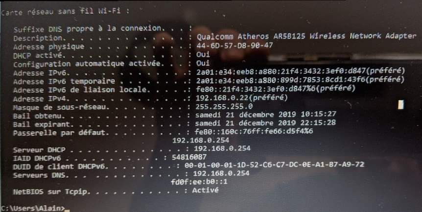

Messagepar Alain029 » Sam 21 Déc 2019 10:47
Bonjour, j'avais pas vu votre réponse, je n'avais pas pensé à cocher la case pour m'en avertir.
Je suis chez Free en IPv6, je sais pas si ça change quelque chose. Quand j'allume le robot avec ma clé wifi dedans sans y avoir attribué une IP fixe il me dit : "4" alors que je vois que l'IP se fini en .22
Je comprend pas trop du coup

Messagepar uranus-13 » Sam 21 Déc 2019 13:17
Quel est votre modèle de box de chez free ?
Re: RAZ_CARTES+PATCH_SOFT_PERSO
Messagepar Alain029 » Sam 21 Déc 2019 14:29
C'est la mini 4k
Alain029
Messages: 20
Enregistré le: Dim 3 Déc 2017 18:41
Messagepar uranus-13 » Sam 21 Déc 2019 14:47
Ok, en premier il faut mettre une adresse fixe pour votre robot aspi dans votre box :
[url]https://www.youtube.com/watch?v=wnJ0kBKO1gc[/url]
(explication à partir 3 min 07)
[url]http://supertos.free.fr/supertos.php?page=1435[/url]
Profitez pour voir si votre robot communique en wifi (onglet wifi) avec votre box.
Si c'est fait, vous me le dites pour continuer la suite...
