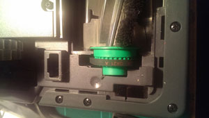

Messagepar chaours » Jeu 13 Nov 2014 19:52
]Bon je crois que le problème est résolu ! :D
repositionnement de la courroie, il ne faut pas quelle soit calée contre la brosse mais en bout de crantages voir photo
nettoyage des cheveux dans les caches verts là où il y a les billes en métal.
bruit quasi disparu
[attachment=0]couroie-vr100.jpg[/attachment

Messagepar chris-s » Ven 14 Nov 2014 07:18
Cool !
