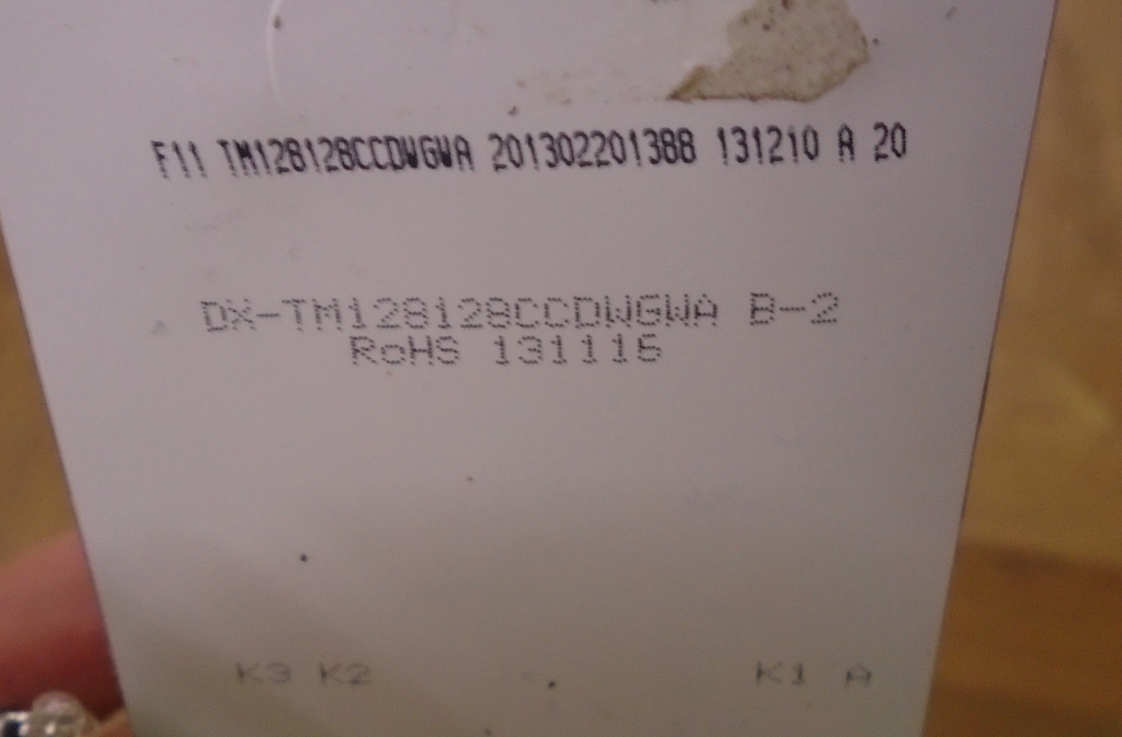

Il y a 2 fabricants d'écran pour la série XV.
Tianma: Dx-TM128128CCDWGWA
http://www.tianma.eu/
Un exemple du marquage trouvé au dos d'un écran de fourniture Tianma
Exemple ecran Tianma

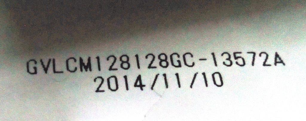

Golden-Vision: GVLCM128128GC
http://www.golden-vision.cn/en/index.aspx
Un exemple du marquage trouvé au dos d'un écran de fourniture Golden-Vision
Exemple ecran Golden vision
