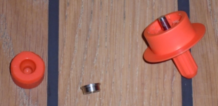

Ci joint une amélioration des brosses a lamelles ou mixte. Il s'agit de remplacer les paliers bronze par des roulements. Fini les contrainte de nettoyage des paliers, graissage ...
Mes 2 XV 25 et signature tournent avec des roulements depuis plus d'un mois, la brosse fait légèrement moins de bruit qu'avec les paliers.
Pour faire cette évolution, sur chaque brosse il faut
2 micro roulement SF684 2Z
Un bon cutter
Papier de verre P320
une Dremel ou une petite lime
1/tirer sur les 2 embouts pour les extraire de la brosse ( bien repérer le coté de l'entrainement de la courroie)

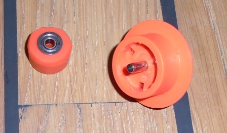

2/ extraire l'extrémité de couleur orange, retirer les bagues en bronze, bien nettoyer et, couper la collerette, y insérer le roulement, la collerette du roulement vient en appui sur la face de l'embout.
3/ Sur l'un de mes appareils, il a été nécessaire de toiler légèrement les axes car les roulements ne rentraient pas. Pour cela, chasser l'axe du support et le toiler jusqu'à ce que le roulement rentre légèrement serré.
4/ Sur les embouts, meuler les petits ergots ( qui a l'origine servaient a éviter que les extrémités ne tombent lors du montage démontage des brosses ) sinon, l'embout monté avec le roulement touche, et, du coup ne tourne pas bien.
5/ remonter les extrémités et s'assurer qu'elles tournent librement sans aucun frottement.
6/ Remonter la brosse sur l'appareil
