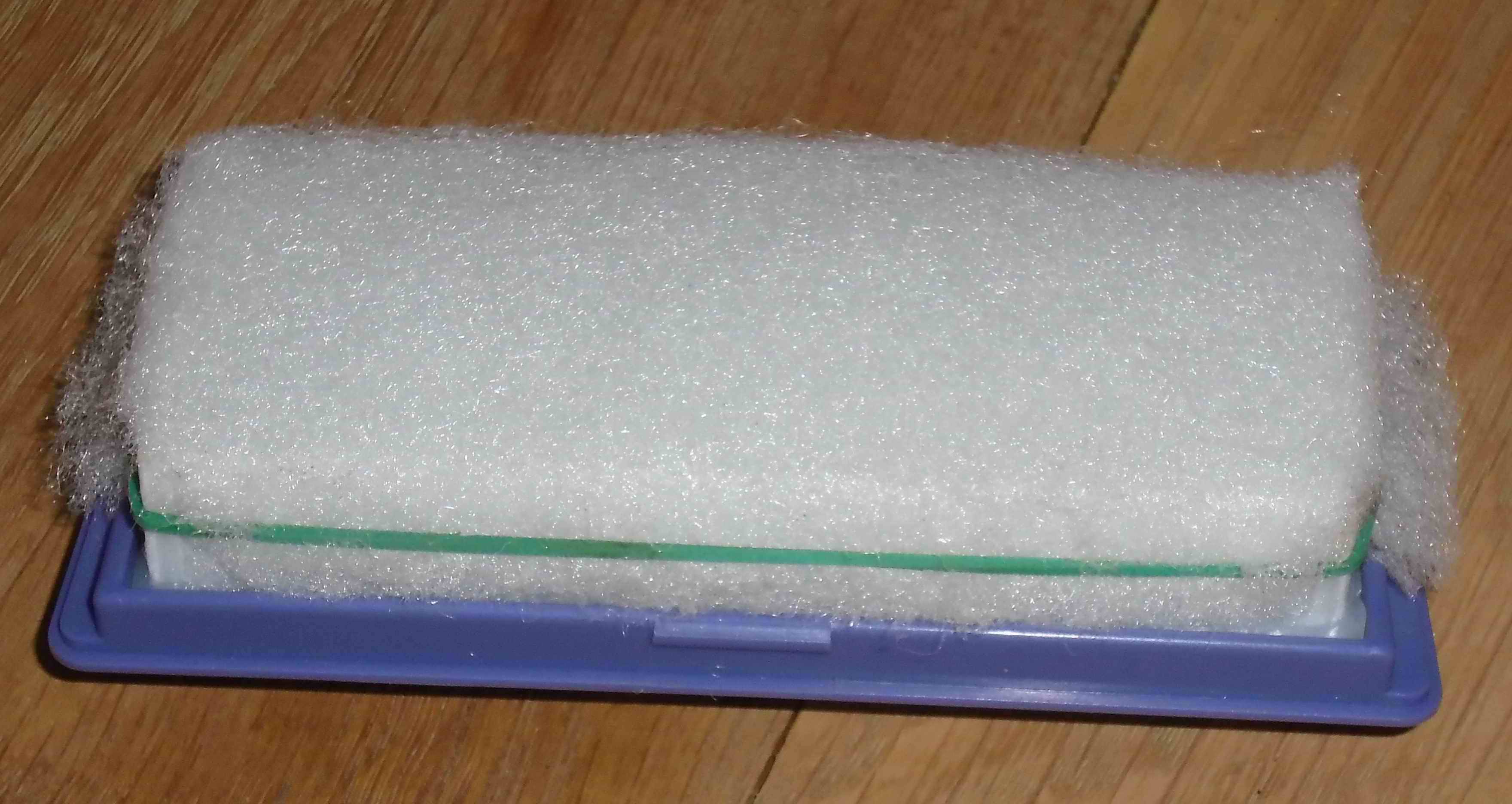

Beaucoup d'entre nous utilisons le papier WC pour "proteger" le filtre HEPA afin d'en faciliter son nettoyage.
L'inconvenient principal du papier est une perte d'aspiration.

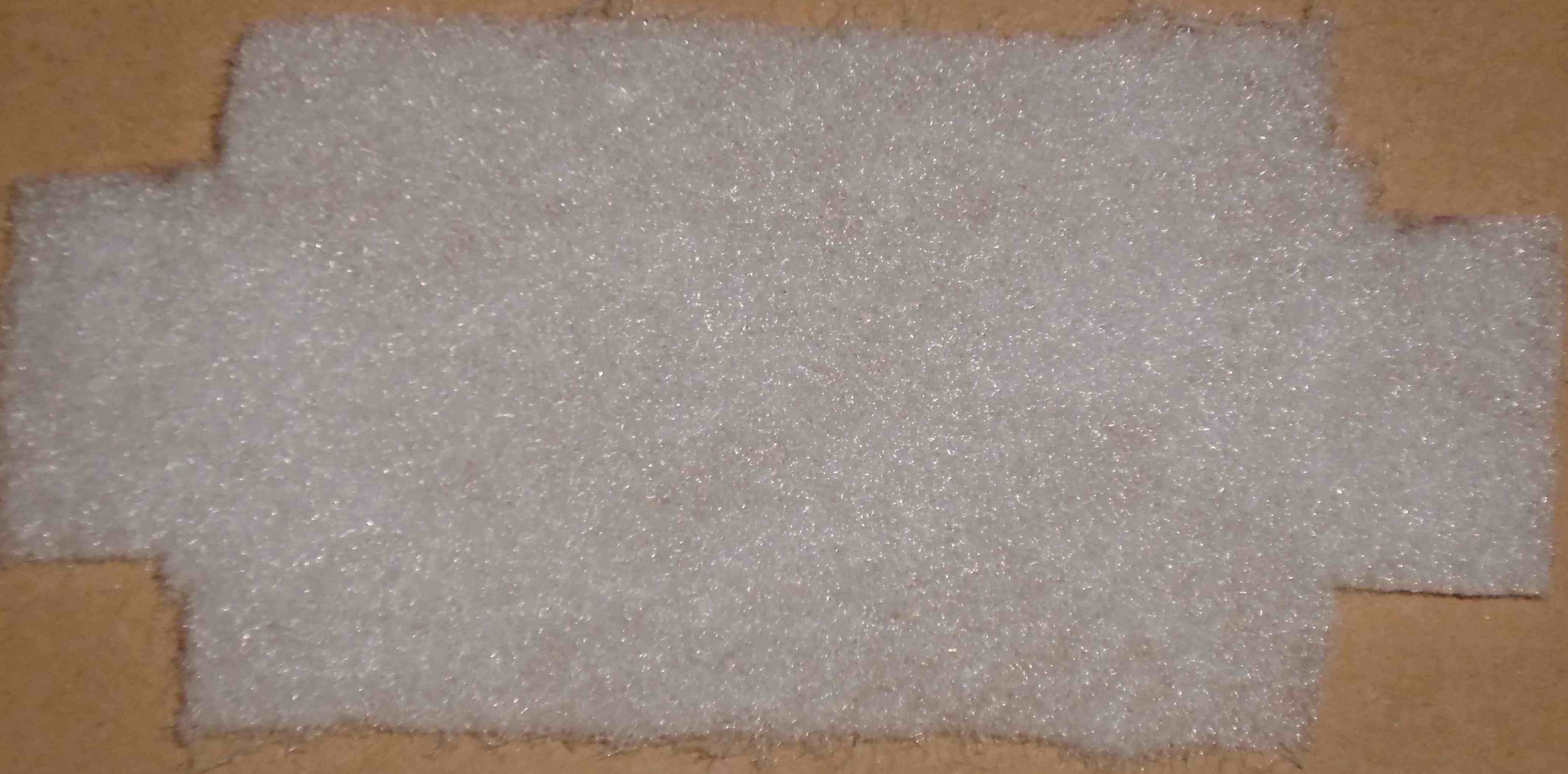

J'utilise depuis quelques semaines une autre solution qui permet de ne pas perdre d'aspiration c'est le filtre mousse .
j'ai acheté en grande surface une feuille de mousse pour hotte aspirante que je dédouble ( car trop épaisse) et, je découpe un morceau de 140mm x 65 mm en y faisant 4 découpes de 15mm x 15 mm au niveau des angles pour faciliter sa mise en place et son maintient par un simple elastique. Voir Photo
Le nettoyage est ultra simple et rapide, un simple essuyage à la main par exemple suffit pour retirer tout ce qu'il y a d'accroché ( PS j'ai 2 chats ...!!!!). De temps en temps, je tapotte le filtre HEPA pour faire sortir la poussiere et lave le filtre mousse. et, c'est repartit pour un tour.
Forme du filtre mousse
Filtre mousse sur filtre HEPA

je vais tester, vive la science ! pour le pq faut prendre du simple épaisseur ou le dédoubler ... mon voisin mettait du triple ! tu m'étonnes qu'il y avait de la perte d'aspiration !
merci pour ton idée, si elle fonctionne bien je t invite à la proposer ds les astuces du greniers sur le site !

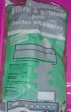

Bonjour glnc222
Voila en photo la mousse filtre que j'utilise. Il n'y a aucune perte d'aspiration, elle évite que la poussière, les poils d'animaux se mettent dans le filtre papier qui lui est plutôt difficile a nettoyer !

Merci. "filtre a graisse pur hottes aspirante" Cuisine cuisson de filtre gamme poêle à capuche.
Pas trouvé en supermarché ici. Matériel et d'appareils ménagers. Spécialité en France.
Filtrez distributeurs en ligne. Il existe plusieurs types de ces filtres, y compris treillis métallique pour la graisse. Tailles spécifiques pour différents hottes de cuisine. Il serait utile pour localiser ce filtre sur Amazon ou Ebay.
(English: kitchen cooking range stove hood filter.
Not found in supermarket here. Hardware and appliance stores. Specialty in France.
Filter distributors online. There are many types of these filters including metal mesh for grease. Specific sizes for different stove hoods.
It would help to locate this filter on Amazon or Ebay.)

Il suffit de le tapoter, secouer , et même de le laver de temps en temps et hop, c'est reparti pour un tour.
Pour te donner une idée avec cette "protection" mes filtres Hepa me font 1 an pour chacun des robots.
