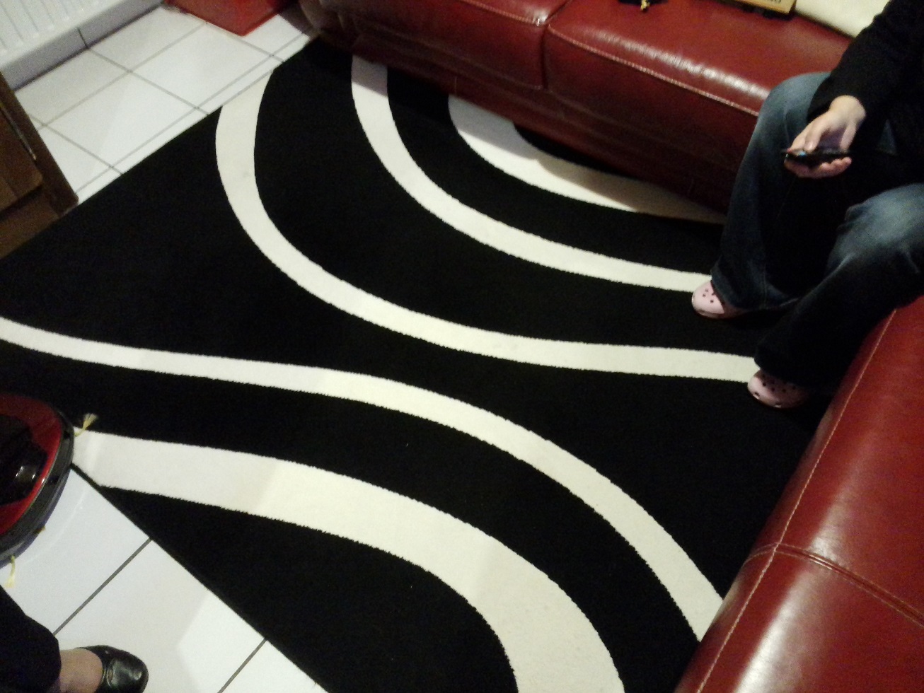

par contre il ne veut toujours pas de mon tapis
ce doit etre les lignes je pense
je ne sais pas quoi en faire
Re: Mise à jour LG VR1227R
Lun 3 Nov 2014 21:57
Pour ce problème de tapis à rayures vous pouvez recouvrir avec un adhésif opaque les capteurs de vide qui sont sous le robot. A ne pas faire si vous avez différents niveaux de sol ou un escalier car le robot tomberait.
Mar 4 Nov 2014 21:20
cela marche avec du scotch mais il se cogne partout maintenant
que faut il faire ?

J'ai un botvac avec quasiment le même tapis, et il se bloque souvent dessus, j'ai collé des bandes magnétique sur tout le tour du tapis pour plus que le robot ne monte dessus.
Et quand je veut faire le tapis je pose le robot dessus et je reste pas loin et viens l'aider quand il est en galère...
Ma femme voulais un tapis, mais ça ne serait que de moi je l'aurais viré depuis longtemps ce foutu tapis.
Ton tapis est légèrement en relief au niveau des bandes blanches?
Lun 17 Nov 2014 12:58
non pas de relief juste la différence entre le blanc et le noir
quand je lui colle sur ses capteurs sur stotch, aucun souci il le fait :twisted:
Mar 18 Nov 2014 08:44
Malheureusement à part changer votre tapis votre problème reste sans autres solutions.
