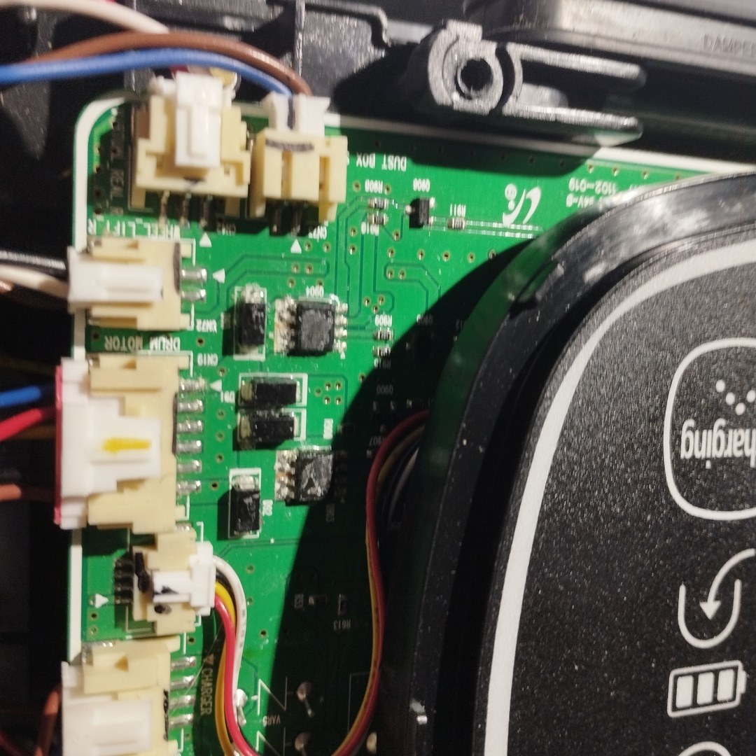

Messagepar ablanda » Dim 10 Déc 2023 16:22
IMG_20231210_170807 (Copier) (Copier).jpg (240.13 Kio) Vu 2217 fois
Je pense que c'est la partie qui commande les rotations du moteur du gros balai.
Je n'ai la rotation du moteur que dans un seul sens? Le transistor du haut au voltmètre ne donne pas le 14 v je pense qu'il est grillé.
Les références sont illisibles.
Dans un post on donne FDS 4897C pour un autre Navibot. Quelqu'un peut-il me confirmer la référence pour le sr8895 ,
Pensez-vous que le FDS 4897c fasse l'affaire ?
Merc.

Messagepar uranus-13 » Dim 10 Déc 2023 21:15
Si ça peut, vous aidez :
[url]https://www.youtube.com/watch?v=ls-wNqhfk_Q[/url]
Vérifiez votre moteur avant de remplacer les composants défectueux (mosfets FDS4897C).

Messagepar ablanda » Sam 16 Déc 2023 14:07
[quote="uranus-13"]Bonjour,
Vérifiez votre moteur avant de remplacer les composants défectueux (mosfets FDS4897C).[/quote]
Bonjour, merci pour votre aide, j'avais survolé la vidéo car le gars me paraissait un peu "bourrin".
j'ai changé les mosfet mais c'est pas ça. le moteur tourne dans un seul sens en mode en test du robot.
je m'oriente maintenant vers le 74hc08a (quadruple and en cmos).
Introuvable, comment puis-je obtenir une équivalence ,
