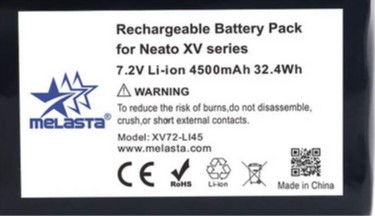

Messagepar iceman99 » Mer 19 Mai 2021 10:52
Bonjour à tous et toutes.
J'ai réceptionné les nouvelles batteries Li-ion compatibles XV signature (donc, rien à changer sur le protocole de charge car PCB inclus).
Après 24h de charge, mise en test et 1h15 de nettoyage sans qu'il demande à retourner à sa base! (filtre neuf et brosse mixte)
Bon! mon WAF (Woman Acceptance Factor) est remonté en flèche :mrgreen: je ne peux pas vous dire combien d'autonomie il lui reste car madame à voulu immédiatement le faire travailler dans toute la maison... (180m2 tout de mème)
Va donc falloir passer à la résurrection du LCD suivant le raccourci posté par Jean Benoit
A bientôt
