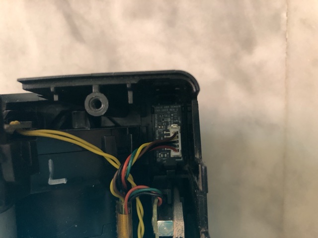

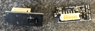

J’ai commandé 5 sensor (cf photo) avec la même référence
20€ les deux (d’ailleurs j’en ai pris 4 au cas où, il m’en reste 2 neufs)
Cf photo, avec précaution les sensors sont clipses sur les supports eux même clipsés au châssis
Remplacement ok
