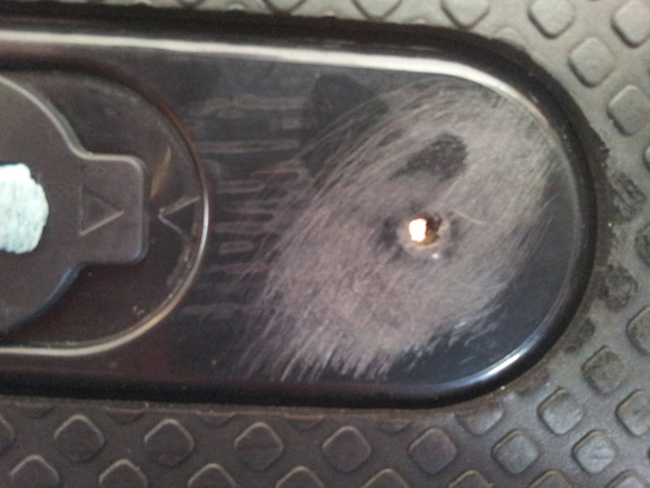

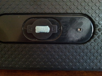

Bon, je n'ai pas pu attendre... C'était trop tentant... Même si j'ai failli regretter...
J'ai donc agrandi le trou et effectivement, plus de problème d’écoulement. Le réservoir se vide entièrement désormais...
Pour agrandir le diamètre, une aiguille n'est d'aucune utilité car, Pascal a raison, le plastique est trop dur... C'était ma 1ère tentative... :o
Puis j'ai fini par casser le bout d'une petite pince fine dans le trou et je l'ai ainsi complètement bouché !! :oops:
J'ai donc très mal commencé !!
Petit moment de solitude où je me suis maudite de n'avoir pas attendu d'avoir le 2nd réservoir de secours !!!
2 problèmes à résoudre : déboucher le trou et l'agrandir, et cela [b]sans percer le réservoir transparent au dos du pad[/b].... :shock:
J'ai mis des petits bâtonnets pour écarter au maximum (quelques mm) l'arrière transparent du pad par le trou du tampon que j'avais ôté... et avec une vis (j'aurais dû attendre les conseils de Pascal !) et une pointe, j'ai réussi à enlever le petit bout de pince coincé dans le trou et enfin l'agrandir... Les rayures sont dues à un léger ponçage car la vis avait fait quelques petites bavures assez dures..
Je pense qu'il est peut-être un peu grand mais l'eau ne coule pas si je n'appuie pas sur le tampon...
Je devrais recevoir un second réservoir.. Je pourrai comparer au cas où mon trou serait un peu grand...
Je suis donc aussi curieuse de voir les photos de Pascal..

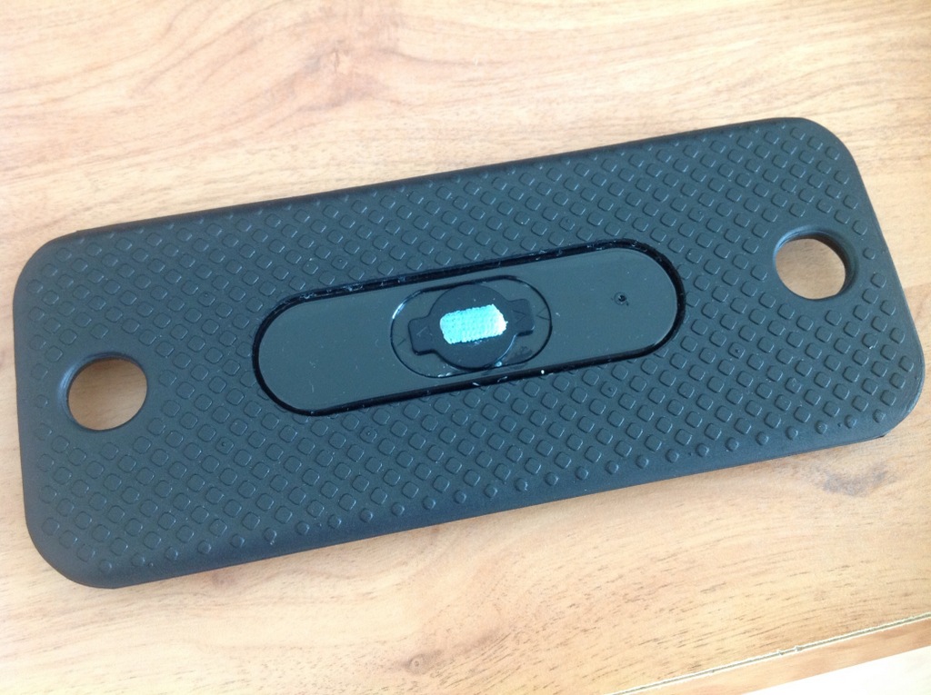

Mon agrandissement semble moins important que toi coba

voilà la photo de mon réservoir avec son petit trou très légèrement agrandi.
réservoir pro-clean avec trou agrandi

Messagepar CoBa » Mer 22 Mai 2013 14:34
Hum.. j'avais bien pensé que mon trou était un peu grand..
Certes; il se vide plus vite qu'avant.. (sans difficulté, vu qu'il ne se vidait pas du tout..) mais au moins le sol est mouillé... et comme je divise ma surface pour laver la lingette (20 + 35 m²) ça le "fait"...
Mais je suis quand même impatiente de recevoir mon nouveau réservoir..
