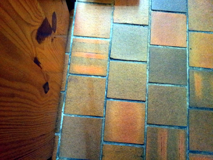

Photo 1 : Départ dans la cuisine, lingette que je viens de mouiller, réservoir plein, Sans doute la situation que vous connaissez...
1 Départ..

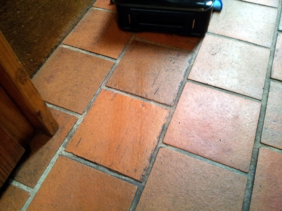

Photos 2 et 3 : Arrivée dans l'entrée.. Difficile de photographier le peu de traces humides qu'il laisse.. et là, visiblement, il balaie et ne lave plus...
2 Arrivée..
3
Fin de la surface, il vient se ranger devant son bloc en criaillant "J'ai fini !". Réservoir pratiquement plein.
Et moi, un peu désespérée... :mrgreen:
Re: Réservoir du Mint qui ne se vide pas...
Messagepar Claude » Ven 29 Mar 2013 20:11
En effet CoBa. Ton réservoir a bien un problème. La lingette doit rester bien mouillée tant qu'il reste de l'eau dans le réservoir. Je t'invite à contacter le SAV pour un diagnostic.
