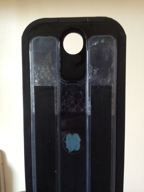

Messagepar Cédric » Sam 29 Juin 2013 16:21
J'ai refait un test, toujours dans ma cuisine qui fait 9m2 mais avec les meubles sans doute 4,5 m2.
Le réservoir était plein.
Comme vous pouvez le voir sur la photo il reste entre 1/3 et la moitié d'eau.
Re: Réservoir du Mint qui ne se vide pas...
Messagepar ycorp » Sam 29 Juin 2013 18:37
Ce qui est normal
Messagepar Cédric » Dim 30 Juin 2013 06:31
Je me suis trompé. Il reste entre 2/3 et la moitié d'eau.

Messagepar ycorp » Dim 30 Juin 2013 08:52
cedric on avait compris ;-) (cf photo)
