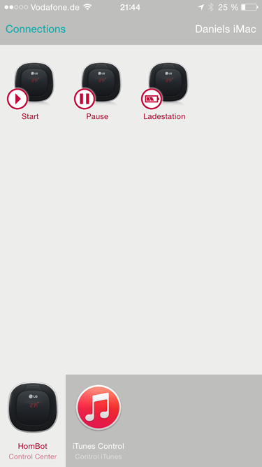

Forum Alfred où j'ai pu trouvé une télécommande iOS (Peux juste contrôler "Start Cleaning, Pause et le retour à la base")
[url]http://www.alfredforum.com/topic/5594-lg-hombot-30-vacuum-robot-control/[/url]
Télécommade By Djay

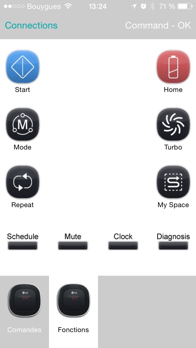

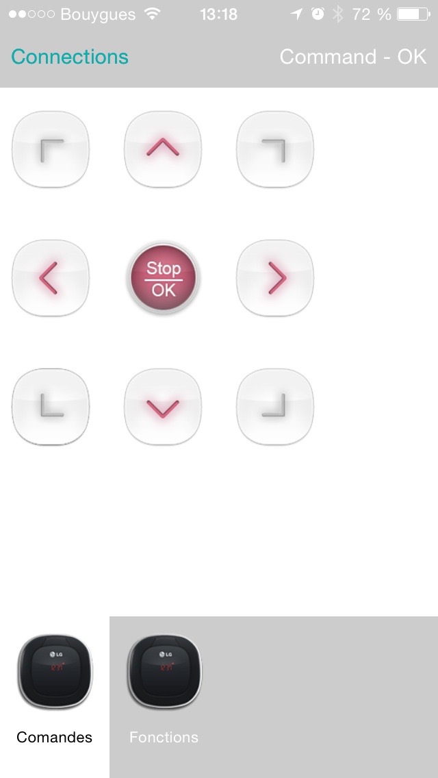

La télécommande que je me suis faite sur Alfred:
Commandes
Fonctions
