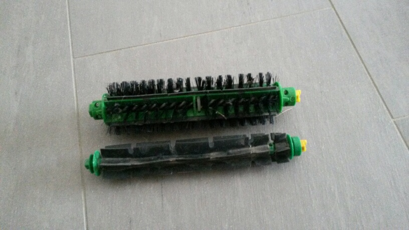

Re: besoin d'aide pb roomba 560
Messagepar plipou » Dim 8 Déc 2013 12:43
Bah oui manque les rondelles jaune mais sa change pas le problème.
On passe au test mode diagnostique.
https://docs.google.com/file/d/0B-hV-mB ... zNjcx/edit
Vous faites les test ( surtout celui du bloc brosse).

Messagepar soso » Dim 15 Déc 2013 19:42
je vais essayé de voir avec un ami si il peut me faire le test mais la carte mère agit sur quel composant? car a part les brosse et qu'il n'aspire rien il se comporte normalement!

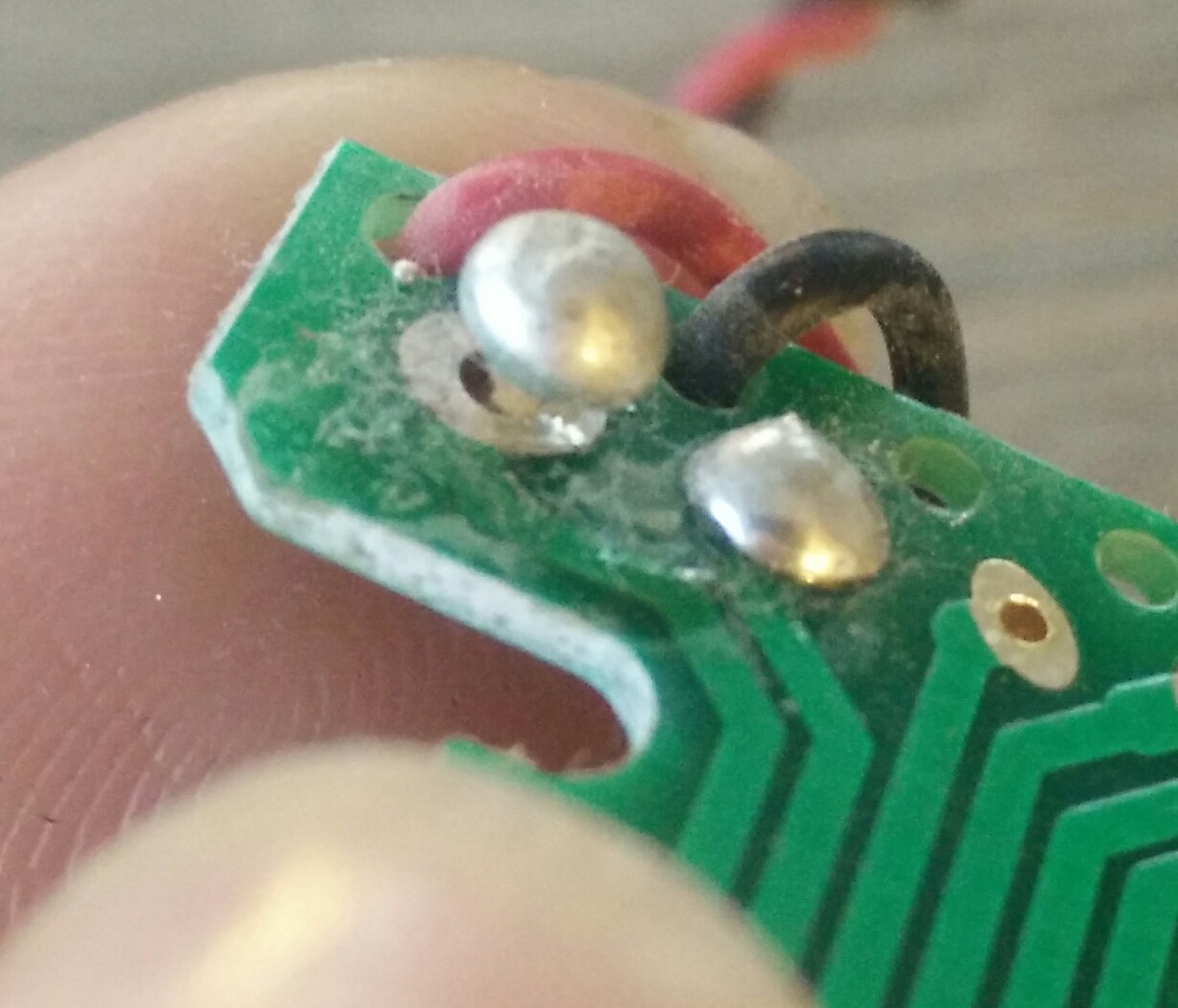

Messagepar Apellok » Lun 10 Déc 2018 05:07
Pour info après démontage il s'avère que l'une des soudures de la carte mère avait sauté sur le nôtre (cf la photo ci jointe, vous verrez que le point de soudure à gauche a lâché contrairement à celui de droite). Voilà pourquoi les brosses ne tournaient plus... Une petite session de fer à souder et l'affaire est résolue .
