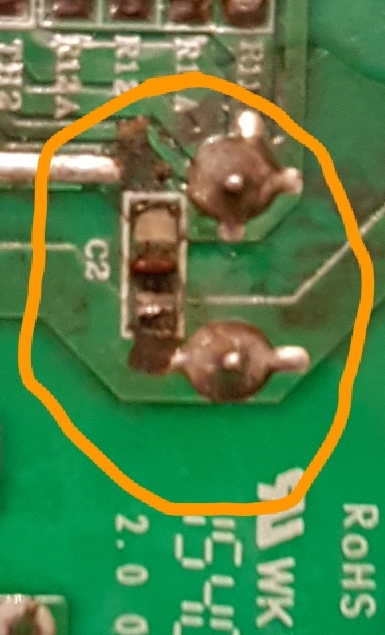

Messagepar Bastien » Lun 25 Déc 2017 20:46
J'ai le même souci avec un insecte qui a fait griller la carte. Apparemment ce n'est que le fusible qui est planqué derrière le connecteur qui serait en cause. Mais j'ai un doute sur un autre composant qui a peut-être exploser vu les traces qu'il y a sur la carte et qu'il est noté C2 comme condensateur.
Est-ce que quelqu'un peut m'envoyer une photo de sa carte pour que je puisse m'assurer qu'il n'y a pas de composants à cet endroit et si il y en a un, de voir la valeur du condensateur.
Bastien
Enregistré le: Lun 25 Déc 2017 20:26
Re: Botvac 75 : Probleme de charge
Messagepar Bastien » Mar 2 Jan 2018 14:59
Ça y est j'ai remplacé mon fusible. la carte fonctionne mais d'après le magasin où j'ai acheté le fusible, il y avait bien un composant à l'emplacement C2.
En sortie de carte j'ai 19 volts. est-ce que cela vous semble normal?
Et est-ce que quelqu'un peut prendre la tension directement sur les pistes de la base pour comparer la tension?
Messagepar glnc222 » Mar 2 Jan 2018 18:41
correct voltage.
