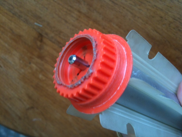

Messagepar gnougnou » Lun 7 Avr 2014 19:36
Merci chris, plipou, félix!
en effet Félix, une fois la brosse retirée, plus de souci, néato reprend son boulot sans rechigner!! d'ailleurs, Est-ce que ça l'abimerait si je le faisais tourner sans brosse?
Chris; les dents en plastique sont impecc, en revanche, depuis un bon moment déjà, la partie circulaire intérieure est comme "rongée" cf photo....est-ce que je change juste cette pièce (en vente sur la boutique kelrobot sans doute?)[attachment=0]
Quant au positionnement de cette brosse, je l'ai remise un bon nombre de fois sans succès, mais depuis le début, je trouve bizarre que la petite partie cylindrique amovible orange ne se fixe pas bien dans la partie dentelée qui tourne, il faut la tenir sinon ça tombe.

Messagepar chris-s » Lun 7 Avr 2014 20:36
Ton plastique est en effet bien bouffé... je ne vois pas comment cela a pu se produire... :o
Ah si, j'ai compris !!!! Ta brosse était mal assemblée.
Quand la brosse est en place, la partie qui est rongée est normalement plate et doit être à 1mm du chassis.
Les parties oranges s'emboîtent dans la brosse, et doivent être emboîtées à fond.
Si c'est mal assemblé, la brosse force un peu, j'ai eu le cas.
Et il faut surtout que ce soit assemblé droit.
Quand tu fais tourner la brosse à la main, la partie orange doit tourner sans donner l'apparence d'une roue de vélo voilée. Cela doit tourner parfaitement droit quand c'est bien assemblé.
On ne trouve pas uniquement les pièces oranges en pièces détachées, mais je pense que tu peux réparer.
Commence par enlever la portie bouffée avec un cutter pour ré-aplatir la pièce orange.
Rien ne doit dépasser, ça doit être plat du bord des dents (engrenage) au trou du centre.
As-tu bien un rond en caoutchouc avec un insert métallique au centre qui vient s'emboîter dans ta brosse avant de la mettre dans le robot ?
Ne fais surtout pas tourner le robot sans brosse, tu vas bouziller la courroie.
Fais-nous aussi des photos côté robot de l'emplacement de la brosse, côté courroie et côté opposé pour voir si cela n'est pas endommagé aussi.

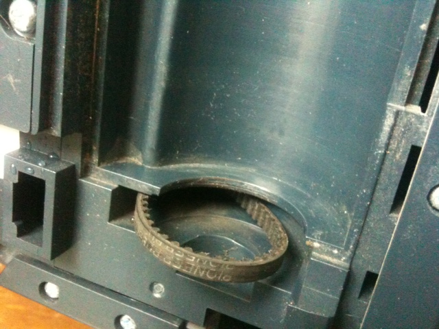

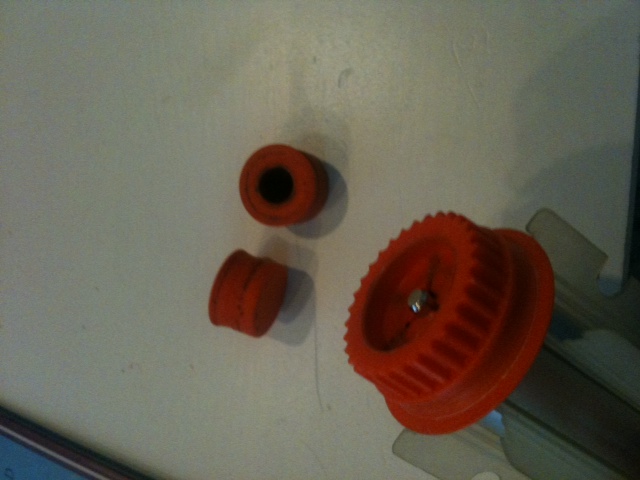

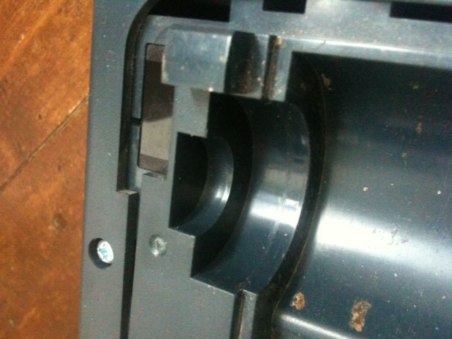

Messagepar gnougnou » Mar 8 Avr 2014 08:17
Quand je fais tourner la brosse entre mes mains, elle me parait tourner droit. Les 2 parties oranges dentelées se fixent bien sur l'axe. En revanche, les 2 petits cylindres oranges se "posent" juste dessus, je ne peux pas les clipser. Ce qui fait que depuis me début, je remets la brosse comme je peux, l'ensemble n'étant peut être pas super droit....
Je ne vois pas le rond en caoutchouc dont tu parles? il y a juste une courroie, et les 2 petits bouts oranges n'ont pas de partie métallique à l'intérieur?
J'ai retiré ce qui était bouffé, c'est redevenu droit...Les 2 petits cylindres qui ne s'emboitent pas...
Et voilà les photos côté robot. bon ce n'est pas très propre...côté courroie...
et de l'autre côté...

Re: mon cher Néato est devenu insupportable!
Messagepar chris-s » Mar 8 Avr 2014 08:28
Sur ta première photo, tu as mal remboité l'engrenage orange, ça doit rentrer plus profond dans la brosse.
Les parties en caoutchouc dont je parle sur les 2 petits bouts orange sur ta première photo.
Ces parties en caoutchouc doivent avoir en leur centre un petit insert métallique qui vient tenir l'axe métallique de la brosse.
Tu as dû les perdre en démontant ta brosse et comme tu l'as fait fonctionner de cette façon, ça a tout bouffé puisque la brosse ne tenait pas correctement sur son axe.

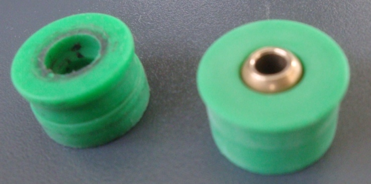

Messagepar Egeltje » Sam 12 Avr 2014 10:44
tout d'abord merci a tous les conseils prodigues sur ce forum, vous etes vraiment fantastiques!!!
Je me suis inscrite parce que....mon VR100 ne marche plus bien, et c'est un probleme similaire a celui decrit dans ce fil.
Dans mon cas, ce n'est pas la partie orange avec les dents qui est boufee, mais c'est le petit bout qui s'y emboite. Il n'y a plus le roulement metallique (moi non plus je ne l'avais pas remarque avant la lecture de ce fil!), du coup l'axe de la brosse tourne avec beaucoup trop de jeu...bruit terrible, puis apres 5min message d'erreur "brosse bloquee".
Mille merci pour le lien Amazon, ca a l'air d'etre ce qu'il me faut: remplacer l'embout.
Ma question: le lien Amazon donne est pour le Neato XV-25. Est-ce exactement les memes pieces pour le Kobold VR100 ??
(on est bien d accord, je ne parle pas de la couleur! :D )
a gauche, l'embout qui va cote roue dentee
Egeltje
Enregistré le: Sam 12 Avr 2014 10:32
Messagepar chris-s » Sam 12 Avr 2014 15:15
Oui, peu importe la couleur, c'est la même chose :)
