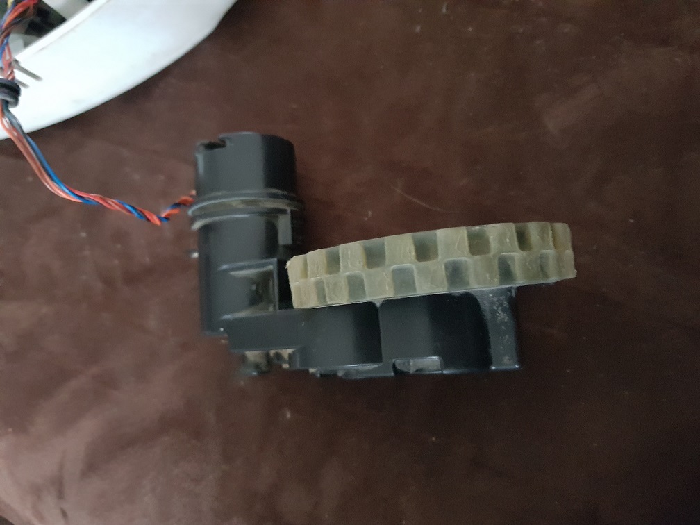

Suite au défaut récurant de "roue gauche bloquée " sur mon Neato Botvac D85, j'ai décidé de démonter celui-ci pour avoir accès à l'ensemble de la roue qui pose problème :
Ensemble Roue 2.jpg (182.89 Kio) Vu 3369 fois

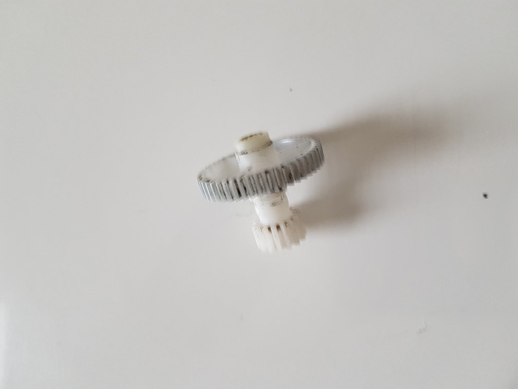

En démontant cette ensemble, j'ai pu constater que c'est cette pièce qui est pose problème (les crans de l'engrenage n'entrainent plus la roue) :
Ma question serrait : est ce que quelqu'un sais où puis-je trouver cette pièce (sur internet) ?

Si vous possédez ou quelqu'un dans votre entourage une imprimante 3D.
[b][u]LIEN :[/u][/b]
[url]https://www.thingiverse.com/thing:2130729[/url]
Re: Neato Botvac D85 roue gauche bloquée
Messagepar Steph54 » Dim 11 Mar 2018 17:52
Merci de votre réponse Uranus-13 ;)
J'ai trouvé un service d'impression sur le net grâce à votre lien pour la pièce.
Réponse le 19 Mars pour vous dire si tout refonctionne...
Encore merci. Cdlt. Stephane.
