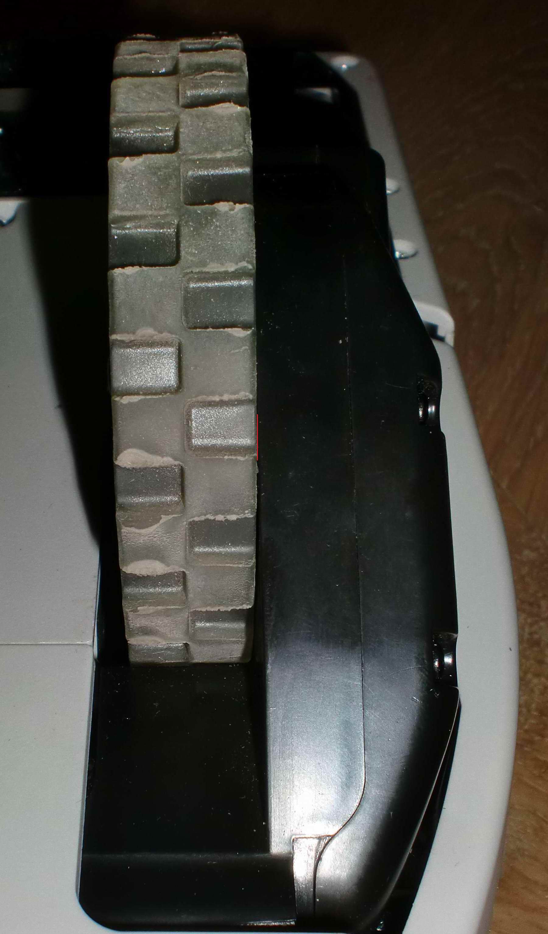

Me voila en "panne" avec mon XV 25 :( . un autre sujet récurent (apres les batteries) une série de produit par :"Roue gauche bloquée, veuillez degager les débris " !!!
Il est ùmaintenant incapable de faire un cycle de nettoyage de 45 min sans s'arreter 4 ou 5 fois pour roue avant gauche bloquée!
Ma première analyse montre que la roue gauche est plus dure a tourner que la droite, elle semble froter, le fonctionnement n'est pas net... Je l'ai demontée pour verifier qu'il n'y ai pas de cheveux ... RAS
Par contre j'ai remarqué que le jeu entre le bandage de la roue et le carter est tres faible voiur nul als que sur celle de droite il est plus important. ( Voir photos)
Du coup, j'ai contacté par mail le SAV Neato en leur expliquant les symptomes , transmis les photos Roue droite roue gauche et N°de série :
Roue Droite, jeu normal avec le carter
Roue AVD.JPG (288.02 Kio) Vu 8982 fois
Roue Gauche Jeu tres faible avec le carter
Roue AVG.JPG (248.24 Kio) Vu 8982 fois

Bonjour, ayant eu le même souci, après un retour SAV pour le problème roue gauche bloqué. J'ai moi même démonté la roue gauche.
Toute les opération décrite enlève la garantie, à vous de voir. Personnellement, je l'ai fait dans la période de garantie car j'en ai eu tellement marre :oops: . Deux retour SAV , sans qu'il est résolu le problème.
Attention pour cette opération, je pense qu'il faut connaître un minium la mécanique et surtout comment est fabriqué un moteur.
Le problème est plus complexe qu'on le pense. Il vient du moteur, toute la partie pignon est souvent ok.
Attention au démontage du codeur en bout de moteur très fragile. Mais se recolle assez facilement :) .
Le moteur à un dur mécanique au niveau de la bague bronze, à l'avant du moteur . Ce défaut vient certainement du serrage de cette bague trop fort, lors de la fabrication du moteur. Le rotor moteur n'est pas assez libre et se coince légèrement. La démultiplication est tellement importante que l'on s'en rends pas compte
J'ai démonté le moteur par l'arrière . Dessertir les trois point de tôle qui bloque l'arrière du moteur, sortir l'ensemble rotor avec PRÉCAUTION et agrandir de quelque microns la bague bronze avant du moteur, l'axe du rotor doit être très libre à l'intérieur,
De mémoire une rondelle ressort est à l'intérieur du moteur . Attention de bien la remettre, il faut aucune contrainte du rotor.
Remonter puis ré sertir la tôle arrière, le capteur et tous le reste
J'avais également les roues qui touchait légèrement le carter des accus. J'ai poncé 1 MM pour que la roue ne touche pas. Fait avant tt mon démontage moteur, mais n'avait pas résolu le problème roue gauche bloqué.
Depuis je n'ai plus une seule erreur roue gauche bloqué.

Messagepar Jean-benoit » Dim 16 Fév 2014 19:59
Bonjour Defimaint
Merci pour toute ton analyse. Concernant mon ancien appareil XV 25 j'avais également demonté la roue gauche pour comprendre pourquoi elle touchait le carter. Etant donné qu'il était sous garantie, je ne suis pas allé plus loin. Le moteur avec son codeur n'avait pas de point dur lorsqu'il était a vide, peut-etre qu'une fois monté dans le carter avec ses pignons de renvoi, il fonctionnait mal, avait des points durs lorsqu'il tournait. Je pense qu'il y a eut carement une mauvaise serie car le moteur de la roue D est le meme que celui de la roue G hors chez tous les possesseurs de XV 25 c'est probleme de roue gauche bloquée. Il y a donc un problème de conformité de pieces ( carter, pignons ....) au niveau de l'ensemble roue Gauche.
