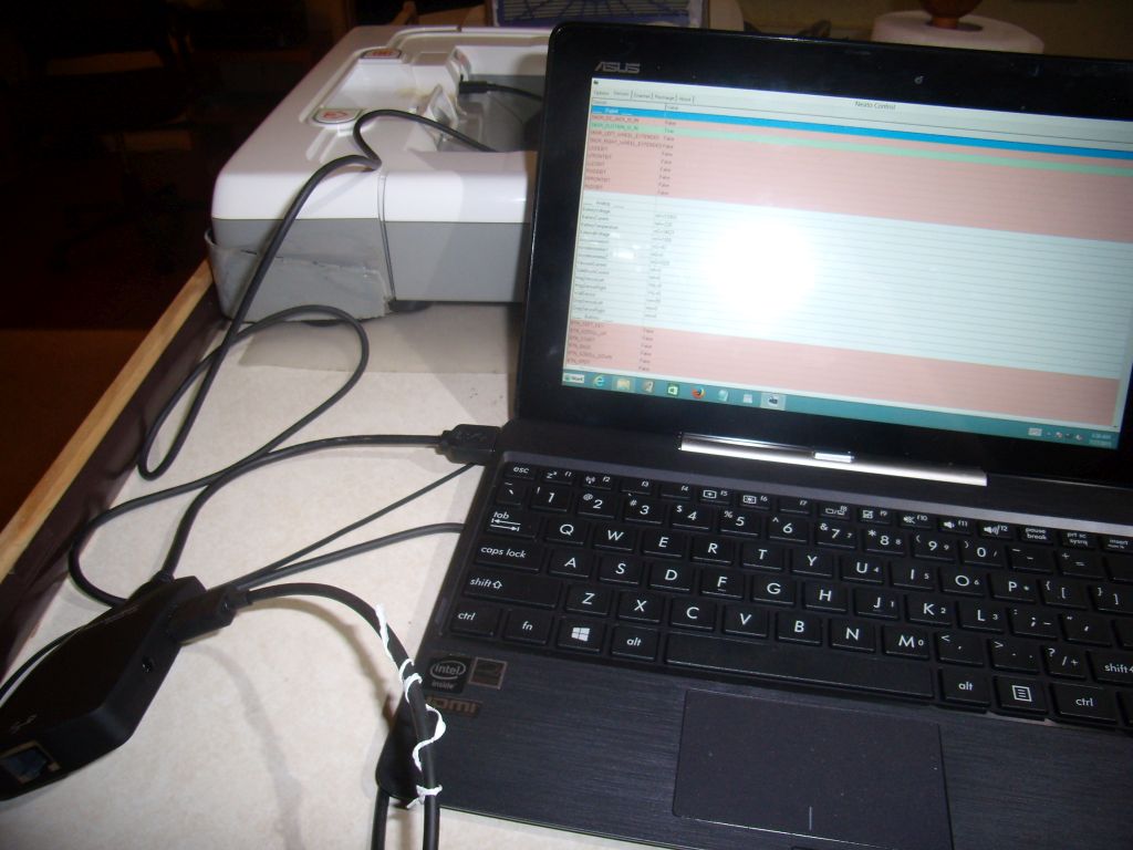

Messagepar glnc222 » Lun 27 Juil 2015 07:59
Test montre la bande de mag est détecté lorsqu'il est monté verticalement.
Cependant, les capteurs sont sur les côtés. La base ronde des tabourets de bar va frapper le pare-chocs dans le centre. Il n'y a pas de capteur mag il. La bande verticale doit appuyer contre le pare-chocs plat. En fonctionnement, le Botvac balancera les coins sur la bande magnétique dans la position à plat normal. Cela ne fonctionnera pas avec la bande en position verticale.
(Test shows the mag strip is detected when mounted vertically.
However, the sensors are at the sides. The round base of the bar stools will strike the bumper in the center. There is no mag sensor there.
The vertical strip must press against the bumper flat. In operation the Botvac will swing the corners over the mag strip in the normal flat position. This will not work with the strip in the vertical position.)
