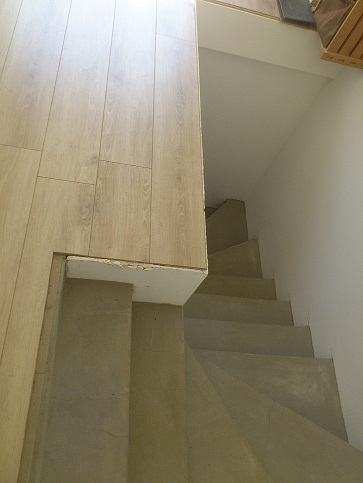

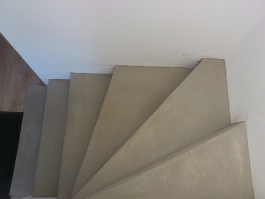

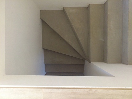

Messagepar Zozox » Lun 15 Avr 2013 13:43
Bonjour, comme vous pouvez le constater sur les photos, c'est encore les travaux!
[/attachment] [attachment=1]
Au final, je me suis rendue compte qu'il avait fait trois rebonds, le pauvre... :?
Du coup je mets une barrière dans le couloir, obligée de me taper du ménage après avoir dépensé 400€ T_T
Donc si je l'envoie par la poste ils prennent en compte les frais de port? :mrgreen:
Merci pour vos com's.

Messagepar CoBa » Lun 15 Avr 2013 16:15
Hum.. vu la configuration du palier, je penserais plutôt à une chute en reculant...
Sur mon palier, configuration presque inverse : moquette très claire et marches en bois foncé, donc gros contraste : même s'il me fait parfois peur, (je ne le regarde plus ! :shock: ), il arrive parfois assez vite et déborde de quelques centimètres du palier, un peu dans le vide.. mais toujours il s'arrête et tourne.. :) (Les 4 premières fois, j'étais assise dans l'escalier, les bras tendus, prête à le réceptionner !...)
Alors, ici, peut-être en reculant donc, vu l'absence de balustrade...
.. ou est-ce que cela pourrait venir de la couleur claire des marches que le capteur ne verrait pas bien ?... D'autres ont sans doute des escaliers différents et pourront peut-être préciser si le contraste ou la couleur des marches a une incidence ?...
En tout cas, j'espère que le SAV va assurer...

Messagepar Zozox » Lun 15 Avr 2013 18:20
J'espère aussi que le SAV va assurer :P et ils ont de la chance que ce soit encore en travaux! (j'imagine mes escaliers en bois tout neufs tout beaux avec une grosse emprunte neato :shock: et mon plâtre à peine peint... :( vraiment, qu'elle chance que ce ne soit pas encore le cas!).
Je ne pense pas que ce soit la couleur, car les deux premières fois il a évité le vide parfaitement! (1,5cm sortait le bout de son nez, mais c'est tout! moi aussi, la première fois je l'attendais, les bras levés, comme c'est flippant! :o ). Je pense à une fichue poussière qui aurait obstrué la lentille ou bien... un dysfonctionnement :?: Enfin, il y avait pas tant de poussière que ça (il y a plus que cette partie en travaux à l'étage, donc poussière normale). Sinon en reculant? Ce serait idiot quand même :lol:
Pour la précision, je ne peux qu’émettre une hypothèse (qui a changé de ma première description :geek: *mode détective*):
Voir photo 2 -> 1er impact sur la marche ayant un point noir et une petite lumière blanche (va savoir comment le soleil a réussi a faire ça) soit la première marche à droite de l'ouverture/porte. Cette marche est située à environ 1,50m depuis le premier étage, il aurait ensuite tapé sur une autre marche avant de s'éclater contre le mur (tout à gauche) pour retomber sur le sol (peut-être a t-il fait un autre rebond sur l'escalier vu la hauteur de l'impact sur le mur).
Il serait donc tombé (voir photo 1) du milieu de la où se situera a rambarde (c'est bon vous voyez?).
En tout, 2,50 mètres (à l'oeil) -> j'y arriverais pas Alt+0156.
C'est vrai que mes photos rendent l'escalier flippant :twisted:
Je l'ai acheté chez Boulanger, le site internet, y en a pas dans ma ville.... La bonne blague. :|
Merci pour l'info.

Messagepar VR100 » Mar 16 Avr 2013 15:05
Je me demande si il n'est tous simplement pas tombé de la première marche?
J'ai un peu la même config d'escalier avec 2 poteaux qu'il doit contourner et où il ne peut pas se dégager du vide correctement mais il y parvient sans broncher. Il limite sa marche arrière quand il est proche du vide. Du côté software ce robot me semble donc très bien conçu!
Par contre la première marche me fait penser à l'escalier de mon étage, où je ne le lance pas sur la palier pour le moment.
On voit que ton plancher n'est pas à ras du vide, il y a un décalage de quelques centimètres. Lorsque le Neato détecte le vide de la marche (l'épaisseur du plancher n'est pas un vide pour le robot), les roues bascules déjà sur la petite marche créée par le plancher et le robot ne peut plus reculer... C'est ce qu'il se passe en haut pour mon VR100.
De mon coté ce n'est pas systématique car selon son cycle, il va arriver lentement ou alors très vite selon sa trajectoire. Quand il va vite les roues s'arrêtent à quelques millimètres du petit décrochement et il risque la chute.
Attention au petit décrochement également créé par le placo. Même si c'est moins important que sur la première marche, les roues passent proche du bord quand le Neato longe le vide. Si il met une roue sur le petit décroché c'est la catastrophe assurée...
J'espère que mon explication est compréhensible :lol:
PS : en relisant le sujet je précise que mon carrelage est clair, ça ne doit donc pas venir de ça.
VR100
Messages: 18
Enregistré le: Jeu 15 Nov 2012 13:10
Re: Neato XV 15 chute d' escalier
Messagepar chris-s » Mar 16 Avr 2013 16:20
Bien vu pour la première marche, je n'avais pas fait attention à ce détail qui a également son importance.
Il faudrait que le parquet arrive plus au bord de la marche, là on est assez loin.
Mais je pense aussi que tous ces angles dans le vide ne font rien pour arranger les choses, obligeant le Neato à manoeuvrer proche du vide.
Il faut d'urgence poser la rampe et rectifier la première marche ;)

Messagepar Zozox » Jeu 18 Avr 2013 14:00
Bonjour VR100,
En effet ça aurait pu être le cas, mais il n'y a aucun impact avant la marche que j'ai décrite et on peut vraiment voir la puissance de la chute à cet endroit.
En tout cas, merci pour l'info, je vais faire attention!!!!!! Bientôt, il n'y aura plus de décalage Chris et des rambardes! -_-' ouf!
En tout cas, à tous, soyez prudent, prenez soin de cette petite merveille! :D
