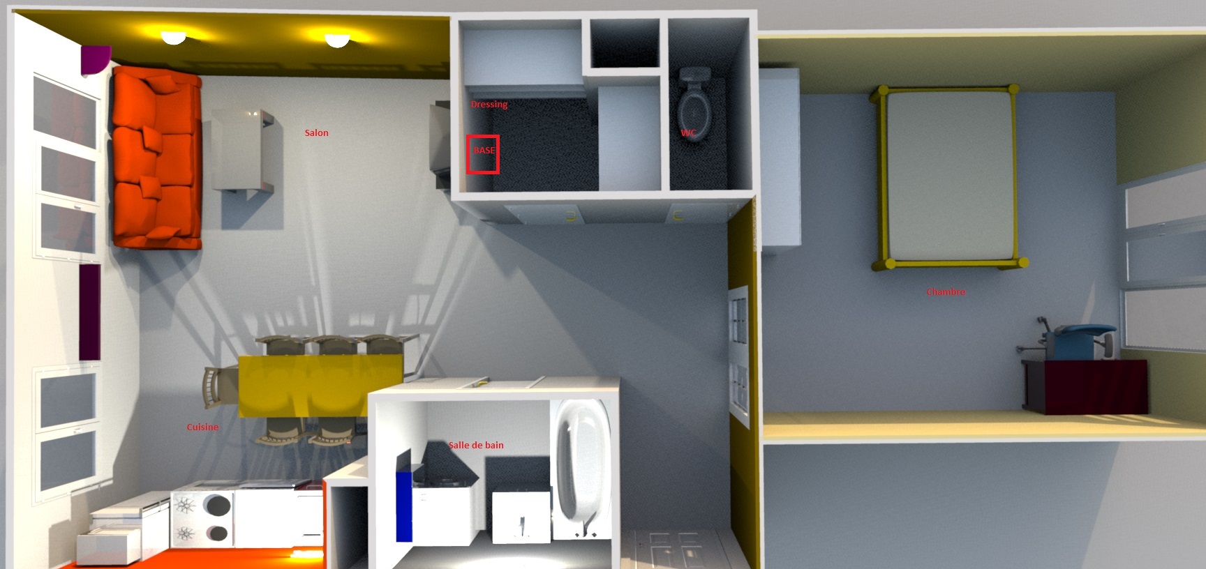

La base n'as pas 1 mètre de chaque coté je vais voir si je peux dégager plus d'espace autour mais ça va pas être facile (la il dois avoir 50cm de chaque coté). Après elle est quand même dans une pièce isolé. Voici le plan (sachant que quand il tourne toute les portes sont ouverte) :
Je suis sur des 50 min (peut être 40 j'ai pas mesuré précisément) je vais le refaire tourner ce soir pour mesurer précisément mais c'est sur qu'il le fais en 2 fois, il semble découper la surface en 3 zones il en fait quasiment 2 le premier coup puis il se recharge et va faire la fin de la 2ème zone (la cuisine) et la 3ème zone (la chambre). Il n'y a aucun tapis chez moi (hormis un petit tapis de salle de bain). Je suis dans le firmware 3.1 (livré en 3.0) peut être que c'est à cause de ça qu'il met longtemps ?
