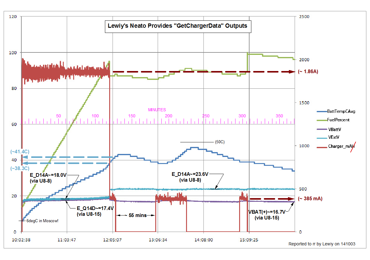

La gestion de la recharge des batteries chez Neato n'est pas simple. Cf le graphique de Lewly , trouvé sur un forum Russe. Comme toutes batteries, les NiMh ont une durée de vie. je pense qu'une année de bon et loyaux services est une bonne chose, après, plusieurs cycles de charge et décharge elles se dégradent, leur capacité décroit et peux chuter d'un coup ce qui fait que le robot n'arrive pas jusqu’à sa base.. La T° est également très important dans la recharge et, une surchauffe dégrade a jamais les NiMh.
Personnellement, je ne retire aucun de mes 3 XV de leur base sauf si je m'absente pour plusieurs jours et, que je ne veux pas qu'ils tournent.
Après, je n'aie pas encore sauté le pas, mais, il y a maintenant des Li ion bien plus performantes que les NiMh. Vorwek les propose en série sur sa gamme VR, il y a un item complet sur le forum.
