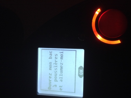

Etape 1 : j'allume le robot voici le message[attachment=0]

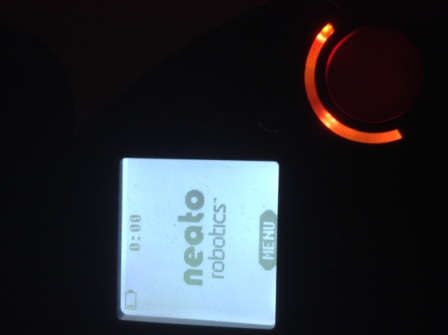

[/attachment]Etape 2 : j'ouvre le bac appuie sur Ok

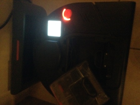

[/attachment]Etape 3 : il se charge pendant 30 s

[/attachment]étape 4 : de nouveau le message d'erreur

Pour info ce message s’éteint au bout d'une minutes environ et revient toutes les 10 minutes tant que le robot est sur sa base.
Faut débrancher la base si on ne veux plus avoir le message.

y a t il un interrupteur ds le bac à batterie ? il est peut etre sur off.

Une réparation peut être possible nécessitant l'ouverture du robot. Le bouton de la sonde pour la poubelle peut être nécessaire de nettoyer avec de l'alcool. Fonction de l'interrupteur peut être observé sur la connexion USB. Le bouton est caoutchouc conducteur sur une carte de circuit imprimé plaqué or similaire à des téléphones cellulaires et autres appareils. Nettoyez les deux surfaces. Parfois, la saleté peut être observé sur les contacts.
Si le bouton fonctionne correctement l'ordinateur de bord principal peut être défectueux.
