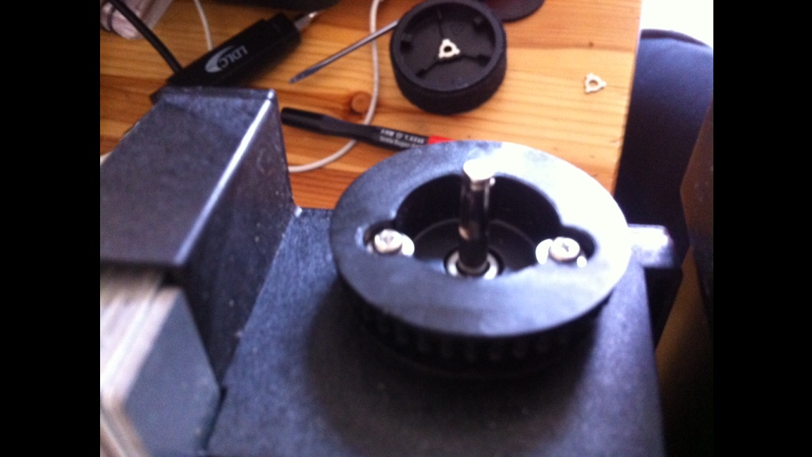

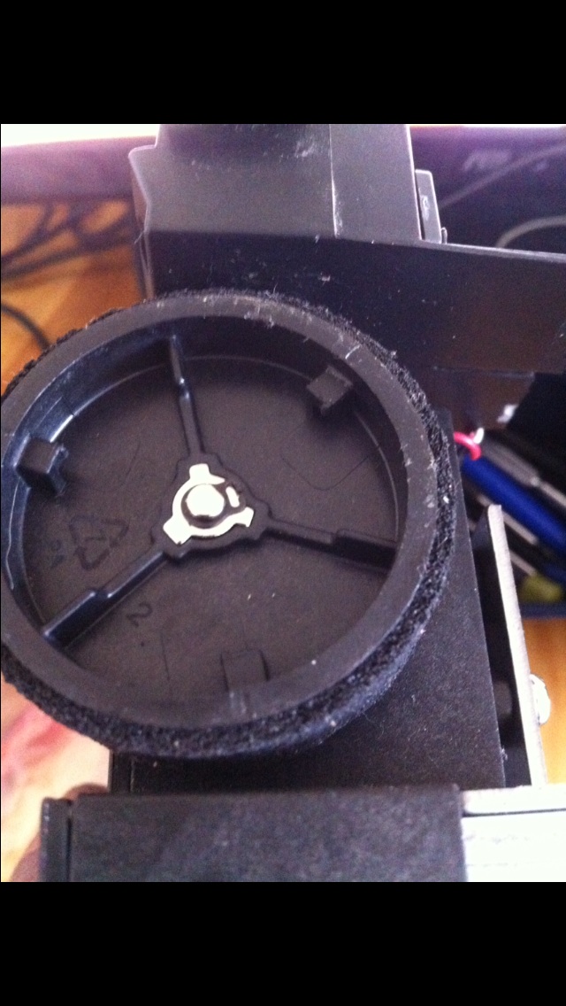

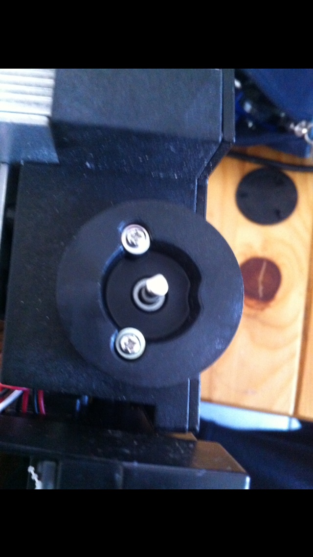

pour démonter ta roue il faux enlever le cache, bref l'enjoliveur en le faisant pivoter de quelques dégrés ensuite tu vois ceci :
cache enlevé
puis tu enlèves la bague de maintien afin de pouvoir tirer sur la roue et mettre la nouvelle en place
roue enlevée
autre angle
