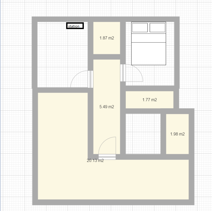

Aujourd'hui je le relance pour un test et à mon grand entonnement celui-ci se met a marcher pendant 55 minutes sans s’arrêter (6 ième cycles). Par contre j'ai constaté une chose bizarre, n'ayant pas touché à la configuration de mon appartement de 60 m² car le robot n'avait pas de bug il a aujourd'hui parcouru mon appartement mais c'est attardé plusieurs fois dans notre chambre en y retournant 3 fois et faisant exactement le même circuit.Dont une fois alors qu'il avait fait la moitié du salon :D
il a terminé le nettoyage en une seul fois mais au moment de retourné a sa station il s'est trompé de chambre (juste voisine) mais au bout d'un moment a fini par retrouvé le chemin.
c'est quand même bizarre son comportement non ?
voilà un plan de l'appart fait rapidement sans les vrai dimension juste pour avoir une vision global de la zone a nettoyer.
noctam
Enregistré le: Dim 2 Aoû 2015 15:18
Re: Batterie décharge très très vite robot neuf
Messagepar glnc222 » Mar 4 Aoû 2015 16:55
Pour des raisons inconnues l'ordinateur a perdu la mémoire de la carte-de-chaussée et redémarré le cycle de nettoyage. Il ya des "glitches" dans le fonctionnement de temps en temps. La machine n'est pas parfait. Il est un environnement difficile pour l'électronique numérique, se endommager autour etc. Sauf l'échec se répète à chaque fois il n'y a pas défaut permanent. Évitez d'utiliser en plein soleil qui peut confondre le laser.
Courir plus est bonne. Un nettoyage plus accompli.
Il ya un fichier journal à l'intérieur de l'ordinateur qui peut parfois révéler ce qui est arrivé. Les codes ne sont pas publiés. Certains programmeurs russes ont déchiffré certaines d'entre elles. Accès via un port USB. Le Botvac n'a pas ce journal.

je ne sais pas si tu as recu tes nouvelles bats mais saches que certains neatos mettent plusieurs cycles avant d'arriver à leur charge optimale.
le robot fou.
ton robot est peut-être resté coincé un moment ce qui lui a fait perdre l'orientation. Il y a aussi le fait de fermer une porte ou un placard il n'aime pas trop parfois.
