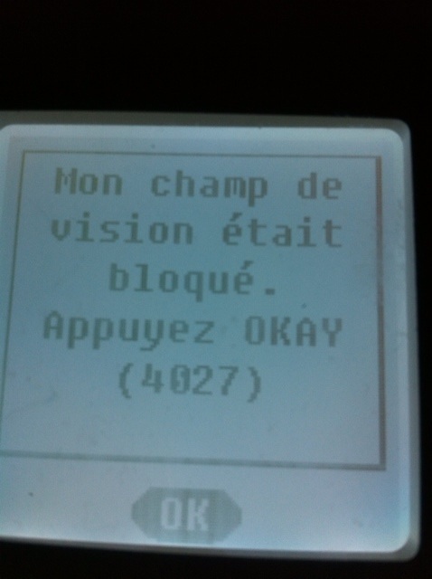

Cela fait 2 fois en 10 jours que j'obtiens ce message avec l'arrêt du robot quelques secondes après son démarrage programmé :
"Mon champ de vision était bloqué. Appuyez OKAY (3000)"
Rien n'est dans le chemin proche du XV-25. J'ai appuyé sur OK (sans le AY lol) et observé de près le robot. Quelques secondes plus tard arrêt et même message. J'ai vite découvert le pourquoi.
Le tambour du laser ne tourne pas !
Je l'ai touché légèrement pour vérifier si il était bloqué, mais non. Il bouge sans résistance.
J'ai rallumé le XV-25 et là le tambour a directement commencé à tourner, et il est parti faire son travail.
les 2 fois où cela s'est produit, j'ai fait la même action pour le rétablir :roll: .
Quelqu'un a déjà connu cela ? Vous avez une idée de la cause ?

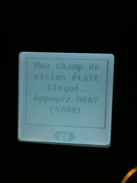

moi j'ai eu le même souci, ou presque, sur mon neato xv-15 avec des erreurs 4000 en grande quantité, il a fait un retour SAV car aucune idée d'ou ça pouvait venir... :evil:

et voilà me voici avec mon robot vr100 avec une erreur 4000 !
tout est propre, l'erreur revient régulièrement , on va voir comment vorwerk assure ...
