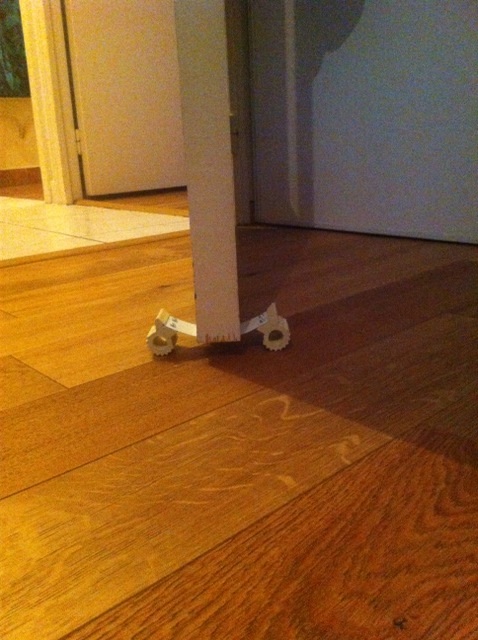

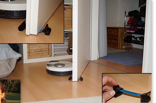

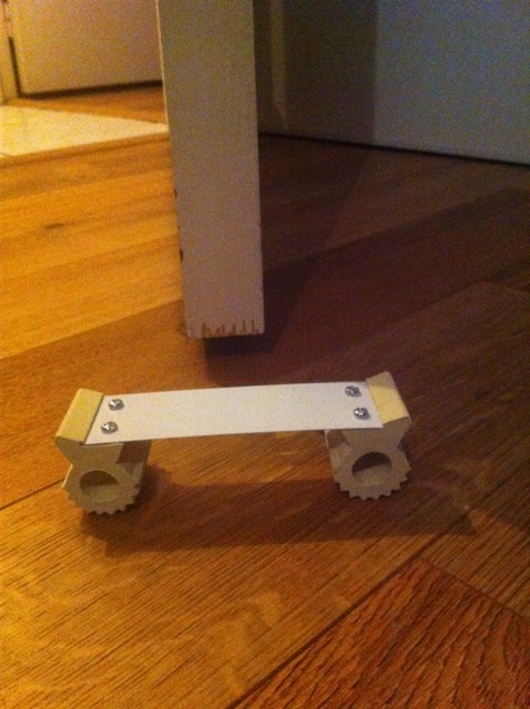

[b][size=150][color=#FF0000]3) aspirer derrière les portes.[/color][/size][/b]
Nos petits robots font bien leur job mais ne peuvent pas forcément passer partout ! Je m'explique qd vous ouvrez toutes les portes pour qu'ils puissent circuler en votre absence, le problème c'est qu'ils ne peuvent pas nettoyer derrière "les dites portes" et donc il vous faudra à un moment donner un coup de balai.
Le problème se règle avec un bloc-porte pour bébé.
Votre aspi passera derrière la porte entre le mur et cette dernière , sans la refermer.
Le coût est de 4 à 5 euros.
Vous pouvez également fabriquer vôtre cale en bois ou carton si vous êtes bricoleurs.

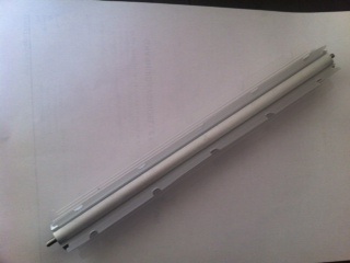

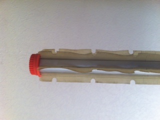

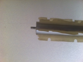

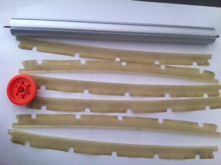

[b][size=150][color=#FF0000]5) recycler sa brosse XV 15 à moindre coût .[/color][/size][/b]
Mon neato travaille comme un força chaque jour depuis plus d'un an et il faut dire que sa brosse est dead !
[attachment=11]
Brosse ayant bien vaincu
Au lieu d'acheter une brosse à 35 euros je vous propose pour 14 euros d'avoir une brosse neuve et cela en moins de 2 minutes
Il vous faudra acheter des lamelles de remplacement pour votre brosse
[attachment=10]
Lamelles
Il vous faut suivre les étapes suivantes (cf photos)
[attachment=9]

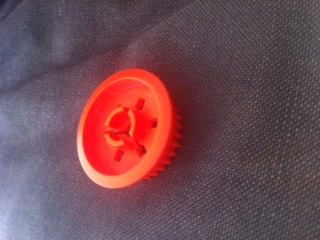

Enlever la partie orange d'un coup sec
[attachment=8]
Bout orange

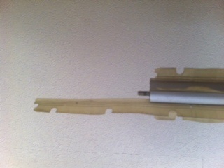

[attachment=7]
On tire sur les lamelles
[attachment=6]
Voici la brosse dépouillée

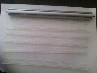

[attachment=5]
Nouvelles lamelles et vieille brosse

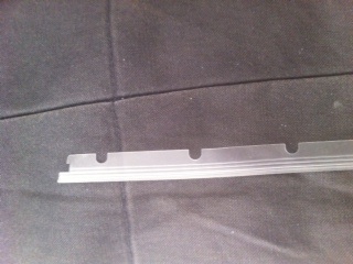

[attachment=4]
Lamelle neuve

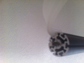

[attachment=3]
On rentre chaque lamelle
Yes c'est beau

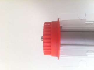

On enfonce bien le truc orange (la pointe doit dépasser

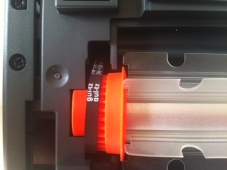

On replace le tout et voilà !
Voilà vous êtes répartis pour un petit moment
Voici un exemple de lien où vous pourrez acheter les lamelles à moindre coût .
[url]http://www.maisonrobot.fr/bandes-flexibles-neato-robotics-xv-11-robot-aspirateur-automatique-piece-detachee.html[/url]

Au fait, ycorp, tes lamelles n'ont pas l'air tellement usées.
Les miennes sont fendues et du coup attrappent plus les cheveux mais je les garde ;)
1 ou 2 touffes de cheveux à enlever à chaque cycle en même temps que je vide le bac, c'est vite fait, ça part en tirant dessus.

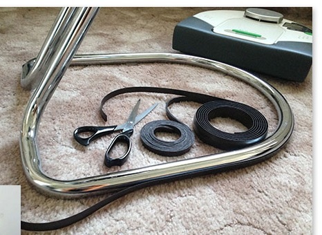

[b][size=150][color=#FF0000]6) protégez vos meubles[/color][/size][/b]
[i][b]aujourd'hui on protège ses meubles mais également on empêche son robot de devenir fou[/b][/i]
Dans les vidéos suivantes vous allez voir toutes les choses que détestent nos neatos et nos Vr100, et comme Superman ils ont leur points faibles, je ne vous parles pas de kryptonite, mais de chaises et de tables avec un pied central.... :evil:
[videoyoutube]http://www.youtube.com/watch?v=j4Thw6i0Tr0[/videoyoutube]
[b][i]Comme vous pouvez le voir après avoir travaillé le pied le robot semble saoul.[/i][/b]
Ds la deuxième vidéo il est paralysé ....
[videoyoutube]http://www.youtube.com/watch?v=zEMYodLTIVA[/videoyoutube]
La solution ?
Trouver un ciseau, un scotch - adhésif double face, est en avant le découpage ...
Chaise en en c, no problemo
Contour de pied, robot fait le tour....
C'est tout pour aujourd'hui...
Protégez vos meubles et assurez vous la tranquillité qd vous n'êtes pas là !
Superman s'en sort toujours ! Nos neatos et Vr aussi... 8-)

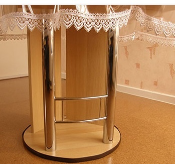

bien ton idée pour les chaises mais comment faire avec la bandes magnetiques pour ce genre de chaise ?
car mon robot rentre à l'interieur et parfois reste concé!!!
[img]http://img15.hostingpics.net/pics/519951chaises.png[/img]
