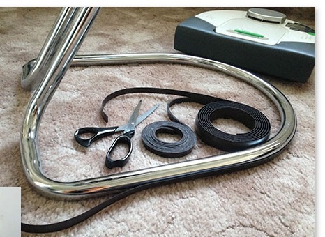

Concernant la protections des tabourets de bar
Messagepar Bill » Mer 19 Nov 2014 10:45
Concernant la protections des tabourets de bar, j'ai vu l'astuce de découper la bande magnétique dans le sens de la longueur et de la coller autour du tabouret.
Pour ce qui est de la découpe, faut il ne prendre que 8mm de la partie centrale comme indiqué ici : neato-signature-chaises-bar-t2508.html#p11006
Ou peut on couper la bande en 2 dans le sens de la longueur comme semble le montrer la photo dans la page 2 de ce post : download/file.php?id=120
La 2ème solution a le mérite d'être plus simple et d'économiser de la bande magnétique, mais est-ce qu'elle fonctionne ?
