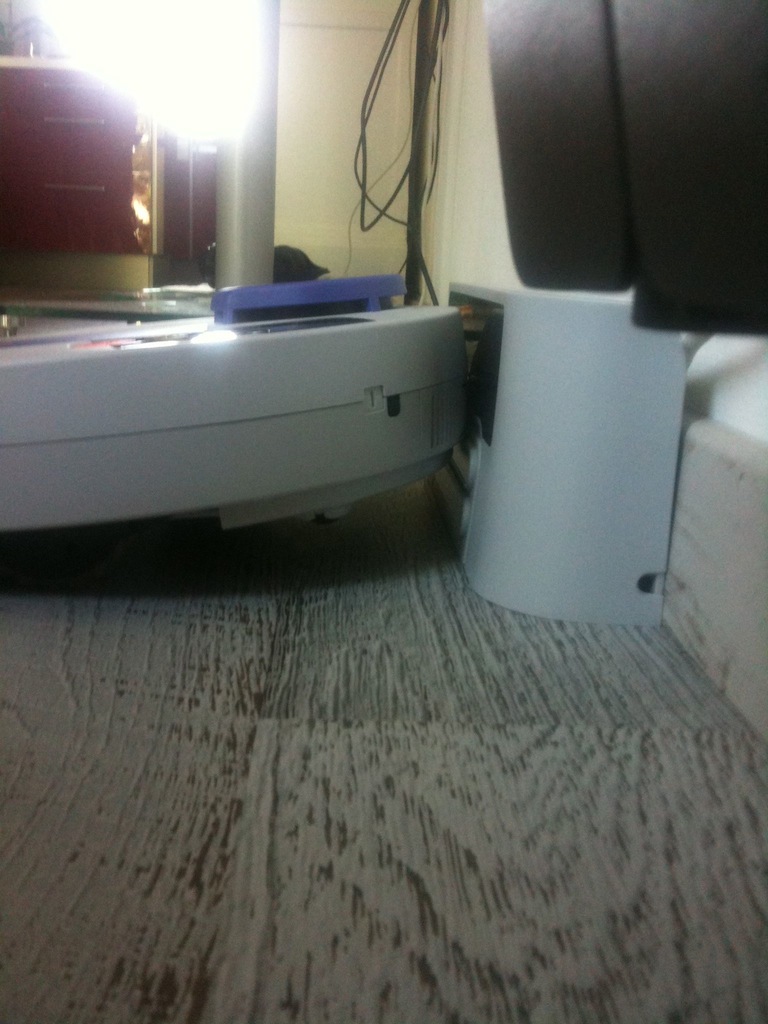

Messagepar mat79 » Dim 1 Sep 2013 11:09
Voici une photo ci-jointe
XV-25 grimpe sur la base

Re: Problème accouplement XV-25 à sa base de rechargement
Messagepar Totololo » Dim 1 Sep 2013 11:15
Ta plinthe semble inclinée, c'est pour ça. En plus il y a visiblement un petit espace entre le haut de la plinthe et la base ...
La base doit être parfaitement verticale et bien calée pour ne pas bouger.
Et elle est un peu trop basse aussi ... Tu devrais pouvoir faire une cale pour compenser avec du bois ou du carton dur ...
Messagepar kyllman » Dim 1 Sep 2013 11:22
J'ai du mal à imaginer qu'une plinthe soit inclinée à ce point, ça doit être un effet d'optique sur la photo non?
C'est quand même vraiment bizarre comme défaut et ça ressemble plutôt à un Bug de navigation. A ta place je demanderai un échange chez avesta!
La station (quand il ne lui grimpe pas dessus) est bien plaquée contre la plinthe?
Messagepar mat79 » Dim 1 Sep 2013 11:45
Merci pour vos réponses.
Effectivement, il y a bien un effet d'optique, il n'y a que 2 millimètres d'écart en haut de la base.
J'ai donc placé une cale (petite enveloppe a bulles) derrière la base et celle-ci est beaucoup mieux calée (ne bouge plus quand je bouge manuellement la base contre la plinthe).
Sur 4 essais, le dernier seul le dernier a raté et pas de beaucoup, le robot s'est surélevé de 2-3 mm. Malheureusement, cela suffit a ne pas faire contact avec la base.
A suivre.
