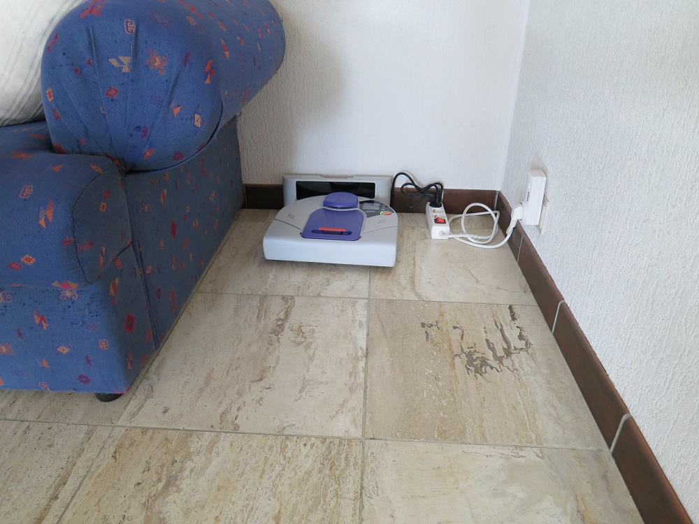

Messagepar JL007 » Ven 14 Juin 2013 13:24
Juste pour info,
Chez moi il semble très discipliné car il rentre dans son garage facilement. Pourtant c'est plutôt étroit (voir la photo) ;)
Neato garage 1c.jpg (252.41 Kio) Vu 4095 fois

Messagepar McLeod » Ven 14 Juin 2013 13:33
Chez moi, mon XV-14 arrive toujours légèrement à droite de la base.
Je dois donc toujours privilégier l'espace à droite face à la base qu'à gauche.
Comme sur l'image ci-dessus.
Par contre, il est assez étrange au retour à la station. Il commence super rapidement.
Puis c'est des petits à coups droite/gauche en marche arrière pour rejoindre les contacteurs.

Messagepar FraneL » Sam 15 Juin 2013 11:10
[quote="JL007"]Juste pour info,
[attachment=0]Neato garage 1c.jpg[/attachment][/quote]
effectivement, l'emplacement n'est pas des plus vastes, surtout avec la largeur d'un canapé à côté !!
chez moi, le meuble qui le cache n'éxède pas les 25 cm...
PS : pour le dandinement pour se repositionner, le mien fait celà également ; et avec ce mouvement, il s'installe vraiment bien en plein milieu de la base.
