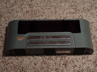

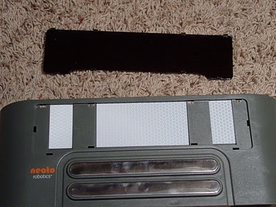

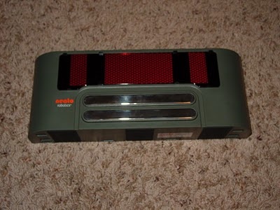

Re: retour automatique à la base ?
Messagepar ycorp » Mar 18 Juin 2013 19:53
Grave il assure notre chris national.
Migoo nous avait également donné une info en janvier qui vient compléter celle de Chris-s
[quote="migoo"]Les bases des Neato (et Kobold je suppose) ont un motif réfléchissant en 3 bandes (une petite, une grande, une petite) masquée derrière un filtre type infrarouge.
Il revient tout seul grâce à son système de guidage à son endroit de départ, mais après avoir fait le tour complet de la maison dans tous les sens, sa précision n'est pas suffisante pour se mettre en contact avec la base au cm près...
Il se sert donc des bandes réfléchissantes pour ajuster la fin de son parcours...
Il y a des images ici : http://random-workshop.blogspot.be/2010 ... -base.html[/quote]
