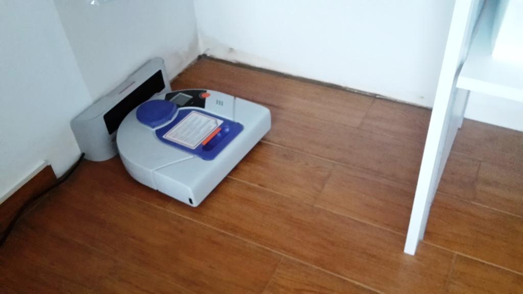

Mon Neato XV-25 ne retrouve plus sa base depuis notre déménagement... Comme si une nouvelle maison le perturbait...?
Bon, pour être honnête aussi, il dispose d'un peu moins de place pour s'installer...
Merci d'avance pour vos lumières !

Messagepar Jean-benoit » Mar 2 Fév 2016 20:14
En regardant la photo, il est probablement gêné par le support blanc qui est en face de lui lorsqu'il est sur sa base.
Il faudrait faire l’essai en mettant la base sur l'autre mur entre le coin et le support blanc

Messagepar glnc222 » Mer 3 Fév 2016 18:27
Le lidar doit voir la base sur une ligne directe de quelques mètres. Motif de réflexion IR derrière le plastique noir.

Messagepar Mathilde » Mer 3 Fév 2016 19:52
MERCI pour ces précisions, je fais le changement d'install dès demain matin ! :D
