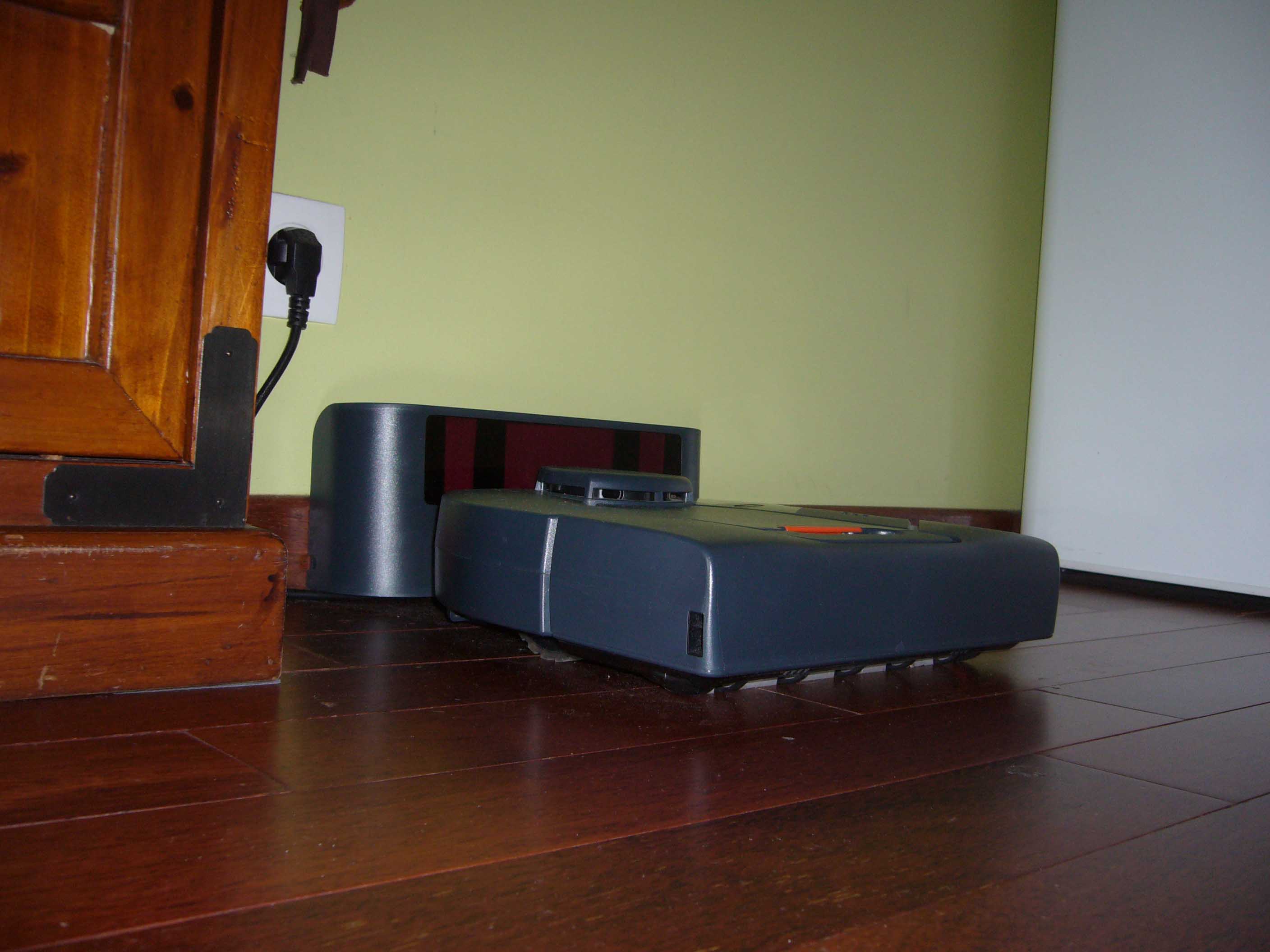

Messagepar FraneL » Dim 9 Juin 2013 14:08
j'ai un neato XV15 depuis novembre 2012 et j'en suis ravie.
Il a tout de même fallu que j'organise un peu la pièce, cache les franges des tapis et surélève les pieds des fauteuils pour qu'il ne se coince pas dessous. Sinon, j'atteste de ses qualités pour les tapis (sans franges) car je ne les ai jamais vus aussi nets. Idem pour le plancher où il aspire très bien les poussières logées entre les lattes.
Je le fais travailler 2 fois par semaine pour 47 m² et tout est propre quand je reviens du travail. C'est appréciable ; juste un petit coup de "swiffer" et c'est parfait. Bon, il faut admettre que les bords de murs et les angles sont à refaire manuellement, mais c'est peu comparé au passage d'un aspirateur "normal".
Mais mon interrogation vient plutôt qu'il ne revient sur sa base que 9 fois sur 10. Il s'arrête devant, à 30 cm environ. Je dois le repousser du pied pour qu'il se colle à sa base et se recharge.
Pourtant cette dernière n'est pas sous un meuble, et de temps en temps, il se remet bien correctement tout seul. Je n'ai pas encore décelé les différences entre ces 2 situations.
D'autres personnes ont-elles été témoin de cette anomalie ?
Y a-t-il une manoeuvre à effectuer pour qu'il s'installe systématiquement tout seul sur sa base ?
Merci de vos conseils.

Messagepar chris-s » Dim 9 Juin 2013 14:24
Probablement que qqch le gêne pour accéder à la base.
Tu peux faire une photo ?
Sinon essaie de changer la base de place.

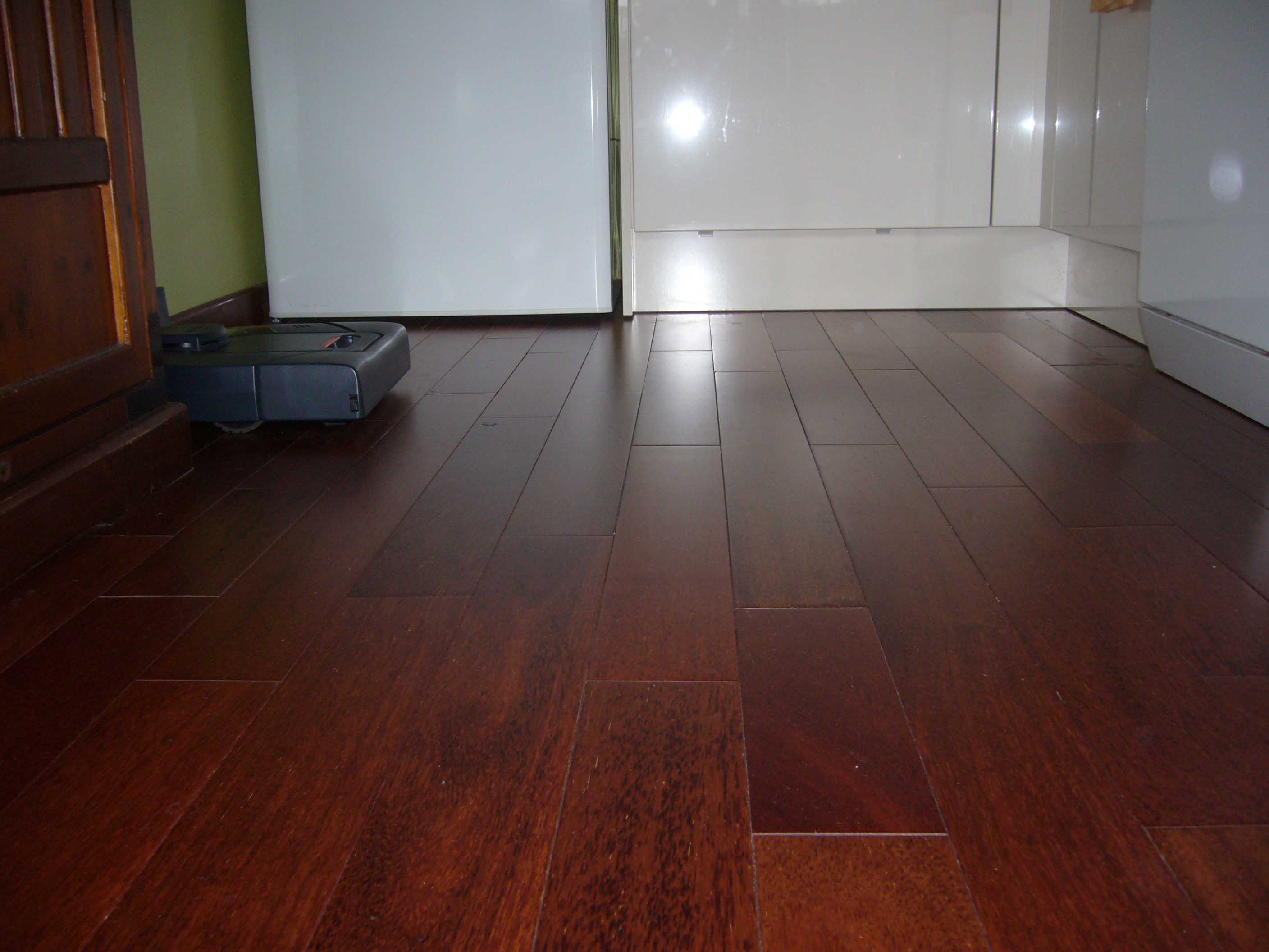

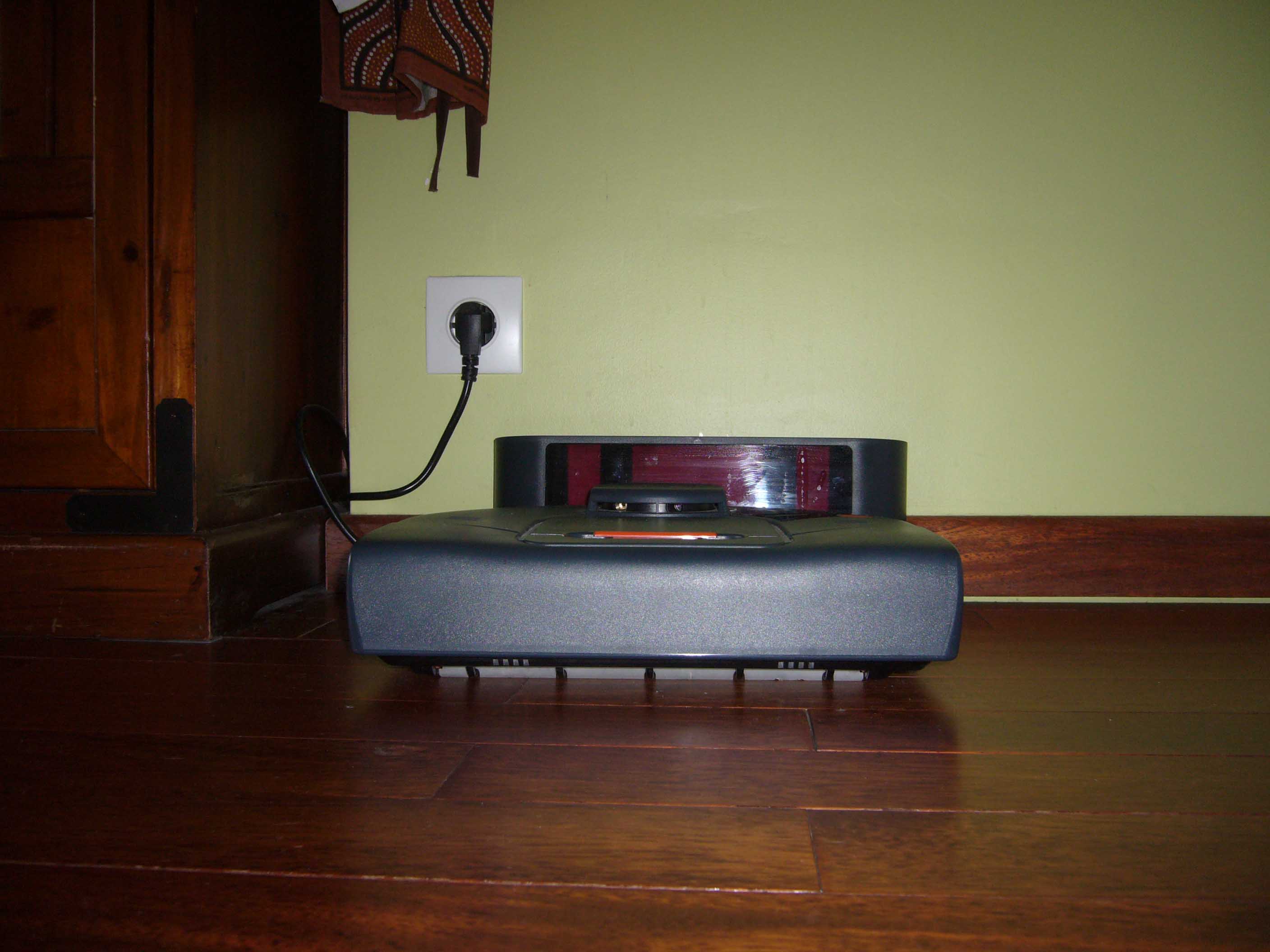

Messagepar FraneL » Dim 9 Juin 2013 14:49
[/attachment][attachment=1]
[/attachment][attachment=2]
[/attachment]voici 3 photos de l'environnement où il est placé.
mais pourquoi alors se remet-il parfois correctement sur sa base ?
Il est capricieux ?

Messagepar chris-s » Dim 9 Juin 2013 14:55
T'inquiète c'est bon, faut juste faire clic-droit > afficher l'image pour la voir correctement ;)
Quand il est stationné à sa base, à quelle distance se trouve le premier obstacle devant sont pare-choc ?
Une autre photo d'une vue de ce côté là si tu peux ;)
Re: retour automatique à la base ?
Messagepar chris-s » Dim 9 Juin 2013 15:02
Je viens de voir un truc qui ne va pas.
Ton câble électrique passe sous la base.
Il faut que tu ouvres la base, ça se déboîte sans outil, et que tu fasses sortir le câble par la gauche.
La base doit être en contact avec le sol et bien appuyée contre le mur.
Elle ne doit pas bouger quand le Neato se pose dessus.
Je ne sais pas si ton problème vient de là mais peut-être que la base est trop haute et que le laser ne la voit pas bien.
ça m'étonnerait mais ça vaut le coup d'essayer.
[b]EDIT : Il me semble bien que ce soit trop haut pour le laser, le problème vient sûrement de là [/b]
Tu peux faire des essais de retour base en lançant un nettoyage et après qq minutes tu appuies sur le bouton rouge et tu choisis "retour base". Si le menu "retour base" ne s'affiche pas, laisse le continuer un peu de travailler et ré-essaie un peu plus tard.
Sinon, peut-être que c'est la surface brillante de ton frigo qui le perturbe.
Essaie de coller des feuilles de papier sur le frigo entre 0 et 25cm de haut environ.
Et comme je le disais juste avant, il faut voir ce qui peut le gêner devant lui dans sa zone d'accostage (photo ?)

Messagepar FraneL » Dim 9 Juin 2013 15:12
il y a exactement 1 m entre le "nez" du neato et le lave-vaisselle en face.
A un moment, j'ai cru que le reflet dans la porte du lave-vaisselle le faisait hésiter et j'ai mis un torchon long pour éviter ce reflet. Il ne s'est pas remis en place correctement pour autant.
Messagepar FraneL » Dim 9 Juin 2013 15:16
effectivement, le fil passe sous la base car la prise est juste à côté.
je vais changer le câble de place et réaliser un nettoyage pour essayer.

Messagepar FraneL » Dim 9 Juin 2013 15:53
ça y est, j'ai replacé le fil sur la sortie gauche.
Je me suis aperçue en même temps qu'il n'y avait pas grand chose dans cette "base" et que j'avais largement la place d'y mettre l'excédent de fil.
En ce moment, il travaille et je reviendrai tout à l'heure pour donner le résultat.
