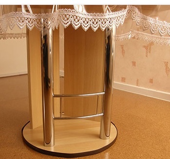

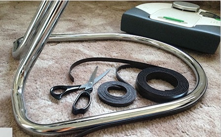

Voici ma réponse w4 , ceci est ma prochaine "astuce du grenier" mais vu ton problème voici déjà les premières photos qui vont t'aider
Pied en c, bande magnétique autour
Bande place autour du socle le robot s'arrête net
